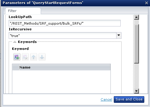

  5. Cree un filtro recursivo para consultar formularios de solicitud de inicio en la Biblioteca. El filtro puede limitar la búsqueda repetidamente, por ruta y palabras clave (etiquetas).
    1. En las propiedades Ejecutar, haga clic en Parámetros.
    2. En la ficha Filtrar, introduzca los siguientes parámetros:
      LookUpPath: define la ruta para consultar formularios de solicitud de inicio. En este ejemplo, estamos consultando formularios de solicitud de inicio en la carpeta padre SRF_lote.
      IsRecursive: verdadero
      Palabras clave: define una o más palabras clave (como "ejecutar", "poner en cola" y "completar") con las que consultar formularios de solicitud de inicio.
      También se puede realizar una consulta sin palabras clave, tal y como se indica en la siguiente ilustración:
    Parámetros de QueryStartRequestForms para REST
    1. Haga clic en Guardar y cerrar.
