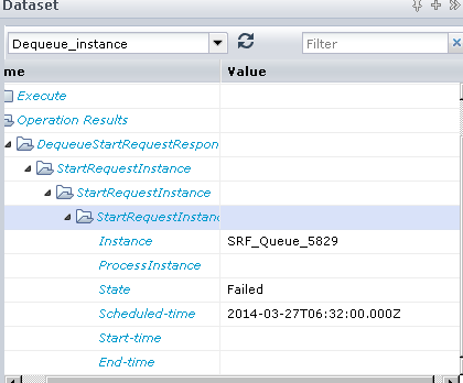

    En la siguiente ilustración, los parámetros de salida muestran el formulario de solicitud de inicio quitado de la cola. El estado devuelve un error debido a que la instancia de formulario de solicitud de inicio se ha quitado de la cola.
    Nota: Se puede quitar de la cola la instancia de formulario de solicitud de inicio en cola.
    Resultados de conjunto de datos de DequeueStartRequest
