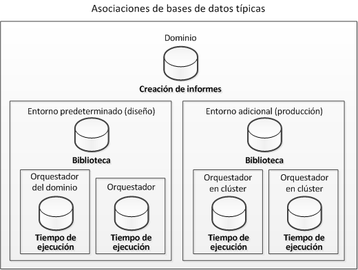

Implicaciones de la base de datos al agregar entornos y orquestadores que no son del dominio
Se tiene flexibilidad en cómo se asigna la participación de las bases de datos a través de los orquestadores. Las asociaciones ilustradas típicas son:
En una implementación sencilla con un orquestador del dominio no agrupado en clúster en el entorno predeterminado, las tres bases de datos de CA Process Automation se instalan en un servidor de base de datos.
El agregar otros entornos e instalar orquestadores que no sean del dominio aumenta significativamente la complejidad de la configuración de la base de datos necesaria.
