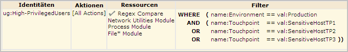

Sehen Sie sich den folgenden Beispielausschnitt einer einfachen Richtlinie zur Kontaktpunktsicherheit an.
itpam--SampleTRpolicy--SCR
Das Beispiel ist ein Teil einer Richtlinie. Die Richtlinie erlaubt es nur den Anwender der Gruppe "High-PrivilegedUsers", Operatoren von angegebenen Kategorien auf angegebenen Kontaktpunkten in der Produktionsumgebung auszuführen. Die Beispielkontaktpunkte haben den Namen "SensitiveHostTP1", "SensitiveHostTP2" und "SensitiveHostTP3". Die angegebenen Zugriffssteuerungslisten-IDs schließen das Netzwerkhilfsprogramm-Modul und das Prozessmodul (für Befehlsausführung) ein. Dateimodul schließt sowohl Dateimodul für Dateiverwaltung als auch das Dateiübertragungsmodul ein.

Ein Prozess mit einem Operatorziel, das von einer Richtlinie zur Kontaktpunktsicherheit geschützt ist, kann nur erfolgreich sein, wenn ein autorisierter Anwender ihn ausführt. Der Anwender, unter dem der Prozess ausgeführt wird, ist in der Richtlinie als Identität angegeben. Die Richtlinie identifiziert Anwender nach Namen oder Gruppenmitgliedschaft, Operatoren nach Zugriffssteuerungslisten-IDs, die Quellenkategorien zugeordnet sind, und Kontaktpunkte nach Namen und/oder nach Umgebung.
Richtlinien zur Kontaktpunktsicherheit sichert den Zugriff auf individuelle Zielhosts, indem kontrolliert wird, wer Operatoren auf einem bestimmten Kontaktpunkt oder auf einer bestimmten Hostgruppe ausführt. Eine Prozessinstanz wird im Namen eines Anwenders ausgeführt. Wenn der Prozess einen Operator auf einem Kontaktpunkt oder in einer Hostgruppe ausführt, die in der CA EEM-Richtlinie zur Kontaktpunktsicherheit angegeben ist, versucht CA EEM, diesen Anwender zu autorisieren. CA EEM überprüft, ob der Anwender als Identität in einer Richtlinie zur Kontaktpunktsicherheit für diesen Kontaktpunkt angegeben ist. Wenn die Prozessinstanz im Namen eines nicht autorisierten Anwenders ausgeführt wird, dann schlägt der Operator fehl.
