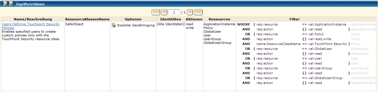

  8. Stellen Sie sicher, dass "Konfiguration der Zugriffssteuerungsliste" mit dem folgenden Beispiel genau übereinstimmt. Das System fügt ein Leerzeichen zwischen "TouchPoint" und "Security" hinzu.
    Genanntes Attribut: RessourceKlassenName == Wert: Kontaktpunktsicherheit.
  9. Überprüfen Sie, ob Ihre Richtlinie dem folgenden Beispiel ähnelt: Im Beispiel zeigen die fehlenden Spalten an, dass "RessourceKlassenName" "SafeObject" ist, der Optionswert ist "Explizite Genehmigungen" und "Identitäten" ist Ihre Liste der Anwender. Dies sind Anwender, die Prozesse für Kontaktpunktsicherheit entwerfen und eine zugeordnete Richtlinie erstellen.
    Ohne diese Richtlinie können Prozess-Designer sich nicht bei CA EEM anmelden oder keine Richtlinien zur Kontaktpunktsicherheit erstellen.
