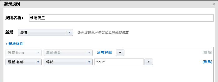

在 Mod-Lex 中,我們可以建立下列規則,在「休士頓\資料中心\應用程式伺服器」群組中填入該資料中心內執行的適當伺服器:
「應用程式伺服器」群組的群組規則使用兩個篩選器來縮小群組範圍。
在此規則中,我們新增兩個條件。 第二個條件防止將名稱以「hou」開頭的路由器和交換器放入「應用程式伺服器」群組中。
