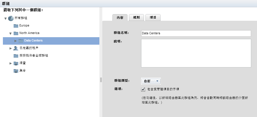

  3. 按一下右窗格中的 [內容] 索引標籤。
    [內容] 頁面隨即開啟。
    [群組內容] 索引標籤可讓您檢視基本群組設定。
  4. 確認下列選項的設定是否正確,並視需要加以變更:
    包含受管理項目的子項
    在將受管理項目新增至此群組時,自動新增這些項目的子項。 如果您停用此選項並將路由器新增至群組,就不會包含該路由器上的介面。 因此,其資料不會顯示在深入檢視中。
    預設:已選取。
  5. 按一下 [儲存]。
