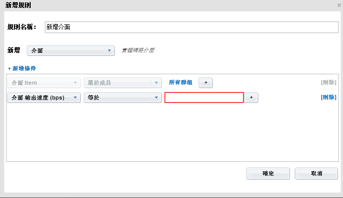

  9. 按一下 [新增條件]。
    這時會出現一列下拉清單與欄位。
    當您新增篩選器至群組規則時會顯示一列欄位。
  10. 在第一個清單中,選取用來識別受管理項目的方法。 例如,選取 [裝置類型]。 選項包括項目說明、名稱、類型、位置、連絡人、機型、廠商、物件 ID 以及 IP 位址。 使用者可使用「名稱」以及「名稱別名」,視管理員所設定的角色權限而定。

  11. 從第二個清單中選取比對方法。 例如,選取 [等於]。
    重要! 新增網路子網路條件時,對於您為 [位於子網路中] 和 [不在子網路中] 選項提供 IP 位址,請使用 CIDR 標記法。 在為 [介於] 和 [不介於] 選項提供 IP 位址時,請使用點分隔標記法。
  12. (選用) 在其餘條件欄位中輸入要比對的文字。 例如,若要新增西南地區的所有伺服器和路由器,請輸入與適當命名規則對應的文字,如「sw*」。
    附註:此欄位接受萬用字元,例如代表多字元比對的星號 (*)。
