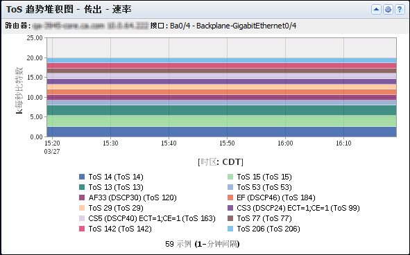

“ToS 堆积趋势”视图显示排名靠前的 ToS 的接口流量,包括流量发生的时间。
示例图显示了“ToS 趋势堆积图”视图(该视图针对每个列出的 ToS 值显示一个速率时间设置)。 您可以配置视图以显示速率、使用率或数据量信息。

包括路由器名称、接口名称和接口说明(位于视图标题下)。 接口说明在默认情况下包括 ifDescr 值,因此它可能与在 CA Network Flow Analysis 中显示的接口说明略有不同。
- ToS 带
显示与接口上流量关联的排名靠前的每个 ToS 的数据速度、数据量或接口容量使用率。
- 时间(所有视图)
数据传输期间的时间点(以小时和分钟表示)(X 轴)。
- 度量设置:
- 速率:在每个时间点的数据传输速率,例如,以每秒千比特表示(Y 轴)。 速率是通过将数据量除以已用的传输时间计算得出的。
- 字节(数量):在每个时间点的数据量,例如,以千字节表示(Y 轴)。
- 百分比(使用率):ToS 流量所用总接口容量的百分比(Y 轴)。 使用率百分比是通过将数据速率除以数据速度计算得出的。
根据数据方向,度量的数据为接口的入站和/或出站数据。
- 图例
按 ToS 编号和标签标识每条色带的 ToS(视图的底部)。
