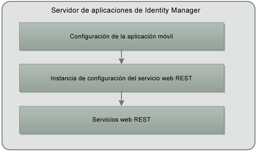

La arquitectura de la aplicación móvil de CA Identity Manager está diseñada para proporcionar un conjunto de capacidades de CA Identity Manager a los distintos tipos de dispositivos móviles, tales como teléfonos inteligentes y tabletas. Las capacidades seleccionadas para la aplicación móvil están basadas en la necesidad empresarial crítica y para los usuarios cuya interacción es la adecuada para dispositivos más pequeños.
La arquitectura se centra en el uso de un componente de la configuración específico para la aplicación y para los servicios web RESTful que exponen las capacidades del servidor de CA Identity Manager. El servidor de CA Identity Manager es compatible con la capacidad de gestión de la configuración de la aplicación móvil de un entorno específico y la configuración de los servicios web REST utilizados por la aplicación.
Nota: A diferencia de los servicios web de ejecución de tareas basados en SOAP (TEWS), los servicios web REST pertenecen a la aplicación móvil de CA Identity Manager y no se pretende que sean API públicas.
Los servicios web REST pueden admitir varias configuraciones en función del entorno de CA Identity Manager (IME), donde cada configuración se asocia normalmente con un cliente REST concreto, como por ejemplo la aplicación móvil. A continuación, se muestra un esquema de la arquitectura de alto nivel y la relación entre la configuración de la aplicación móvil y la configuración del servicio web.
La configuración de los servicios web REST requiere la selección de un conjunto específico de opciones para que la aplicación móvil funcione. Antes de poder crear la configuración de la aplicación móvil (disponible también mediante una tarea administrativa), se debe definir la configuración del servicio web mediante la tarea de configuración del servicio web.
