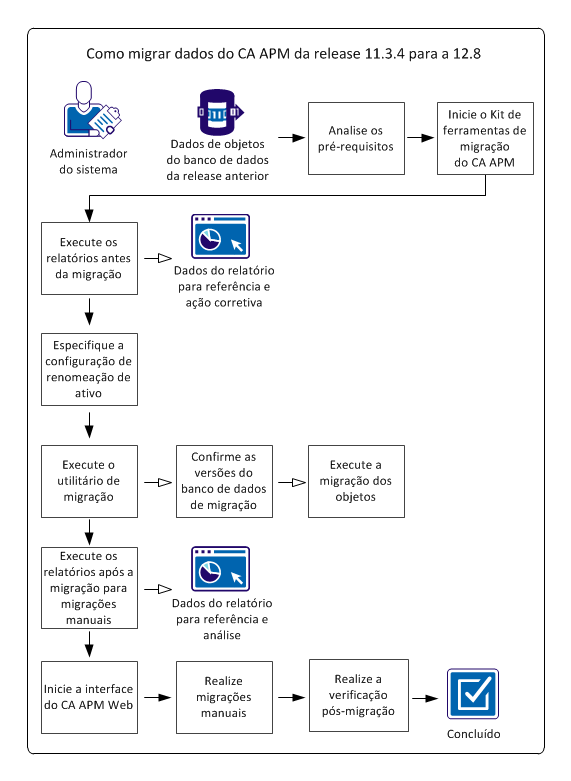

O diagrama a seguir ilustra como um administrador de sistema migra dados.
Este diagrama mostra o processo para migrar dados do CA Asset Portfolio Management da release 11.3.4 para a 12.8.
Para migrar dados do CA APM, execute estas etapas:
  1. Revisar os pré-requisitos.
  2. Iniciar o kit de migração do CA APM.
  3. Executar os relatórios antes da migração.
    Use os dados dos relatórios antes da migração para referência e ação corretiva.
  4. Especificar a configuração de renomeação do ativo.
  5. Executar o utilitário de migração.
    1. Confirmar as versões do banco de dados de migração.
    2. Executar as migrações do objeto.
  6. Executar os relatórios após a migração para migrações manuais.
    Use os dados dos relatórios após a migração para referência e análise.
  7. Iniciar a interface da web do CA APM.
  8. Executar migrações manuais.
  9. Executar a verificação após a migração.
