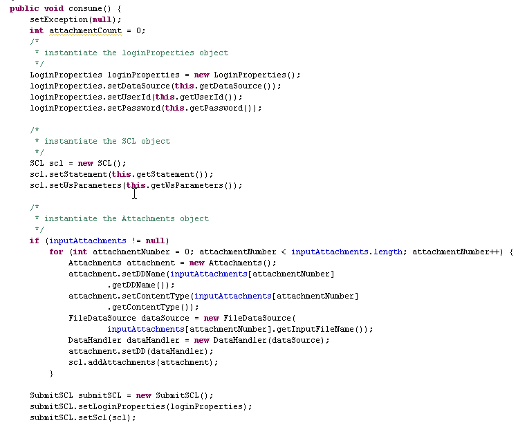

例: SubmitSCL サービス用の Java クライアント プログラム
Java クライアント プログラムは、スタブ(WSDL から生成)とランタイム(AXIS2/Java)を呼び出します。 submitSCL サービス用の以下のサンプル プログラムでは、loginProperties オブジェクト、SCL オブジェクト、および Attachments オブジェクトをインスタンス化しています。 クライアント プログラムは、それらのオブジェクトに、特定のクライアント要求に必要な値を設定します。
要求には、指定した CA Endevor SCM リポジトリにアクセスするためのログイン プロパティが含まれています。 また、SCL ステートメントとオプション パラメータ、および SCL ステートメントとデータを Web サービスにサブミットするための SOAP Attachment も含まれています。
