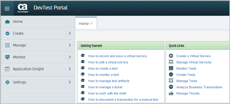

DevTest ポータルのナビゲート
DevTest ポータルを参照します。 ホスト名を、次のプロセスまたはサービスが実行されている DevTest サーバ で置き換えます。レジストリ、ポータル、ブローカ、および VSE。
http://hostname:1507/devtest
ユーザ ID およびパスワードを使用して DevTest ポータルにログインします。 指定されていない場合は、標準ユーザとしてログインします。 詳細については、管理者に確認してください。
DevTest ポータル ホーム ページを使用して、主要なアクティビティおよび対応するドキュメントのページにアクセスします。 [ナビゲーション]ペインの任意のセクションを展開して、関連するタスクへのリンクを表示することができます。 リンクをクリックすると、選択したタスクの UI、通常はポータル上のタブが表示されます。 一部のリンクは、DevTest コンソールにリダイレクトされます。
DevTest ポータルにログインします。 左側パネルを表示します。
最も頻繁に使用するリンクについては、対応する[Quick Links]オプションをクリックできます。 関連するドキュメントについては、対応する[Getting Started]リンクをクリックします。 [Getting Started]ペインおよび[Quick Links]ペインが[Home]タブに表示されます。
注: [Getting Started]リンクを初めてクリックすると、ログイン ダイアログ ボックスが表示されます。 ドキュメントを表示するログインは、DevTest ポータル上のセッション終了まで持続します。
[Getting Started]リンクおよび[Quick Links]リンクはホーム ページに表示されます。
[Quick Links]オプションおよび[Getting Started]オプションからナビゲーション メニュー オプションへのマッピングの詳細が、以下に続きます。

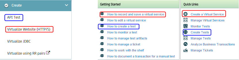

作成
共通の作成アクションを実行します。
[Virtualize using RR pairs]の後のアイコンに注目します。 このアイコンは、リンクをクリックすると別の UI にリダイレクトされることを示しています。
[作成]オプションから[Getting Started]および[Quick Links]へのマップ
API Test
開くもの: [API Test]タブ
Getting Started: 「CA Application Test の使用」の[How to create a test]
Quick Links: Create Tests
Virtualize Website (HTTP/S)
開くもの: [Virtualize Website (HTTP/S)]タブ
Getting Started: 「CA Service Virtualization の使用」の[How to record and save a virtual service]
Quick Links: Create a Virtual Service
JDBC の仮想化
開くもの: [Virtualize JDBC]タブ
トピック: 「CA Service Virtualization の使用」の「JDBC」
Virtualize RR Pairs
リダイレクト: DevTest コンソール
開くもの: [Create Virtual Service on VSEasy]タブ
トピック: 「CA Service Virtualization の使用」の「VSEasy を使用した仮想サービスの作成および展開」

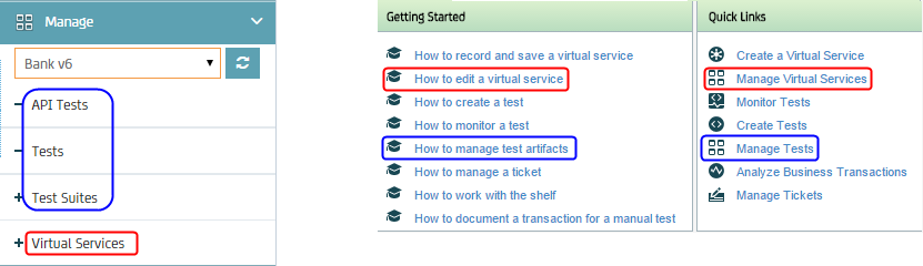

Manage
テスト アーティファクトを管理します。
[Manage]パネルから[Getting Started]および[Quick Links]へのマップ
API Test
DevTest ポータルで作成されたテストを管理します。
Getting Started: 「CA Application Test の使用」の「API テストの管理」の章の[How to manage test artifacts]
Quick Links: Manage Tests
テスト: Current Status (Today)
テスト
テスト ケースに関する情報を表示し、DevTest ワークステーション で作成されたテスト ケースを実行します。
Getting Started: 「CA Application Test の使用」の「テストの管理」の章の[How to manage test artifacts]
Suites
テスト スイートに関する情報を表示し、DevTest ワークステーション で作成されたテスト スイートを実行します。
Getting Started: 「CA Application Test の使用」の「テスト スイートの管理」の章の[How to manage test artifacts]
Vservices
開くタブ: http-rest、WebServicesModel、http
Getting Started: 「CA Service Virtualization の使用」の[How to edit a virtual service]
Quick Links: Manage Virtual Services

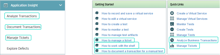

Application Insight
CA Continuous Application Insight で共通のタスクを開始します。
Application Insight では、ビューが拡張されて[Getting Started]および[Quick Links]を備えました。
Analyze Transactions
開くもの: [Analyze Transactions]タブ
Getting Started: 「CA Continuous Application Insight の使用」の[How to work with the shelf]
Quick Links: Analyze Business Transactions
Document Transactions
開くもの: [Document Transactions]タブ
Getting Started: 「CA Continuous Application Insight の使用」の[How to document transactions for a manual test]
Manage Tickets
開くもの: [Manage Tickets]タブ
Getting Started: 「CA Continuous Application Insight の使用」の[How to manage a ticket]
Quick Links: Manage Tickets
Explore Defects
開くもの: [Explore Defects]タブ
トピック: 「CA Continuous Application Insight の使用」の「障害の処理」
