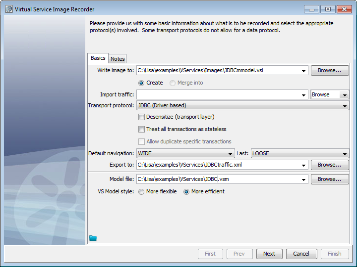

  2. 以下の図に示すように、[基本]タブに入力します。
    JDBC トランスポート プロトコルに対する仮想サービス イメージ レコーダの[基本]タブの図
  3. [次へ]をクリックします。
