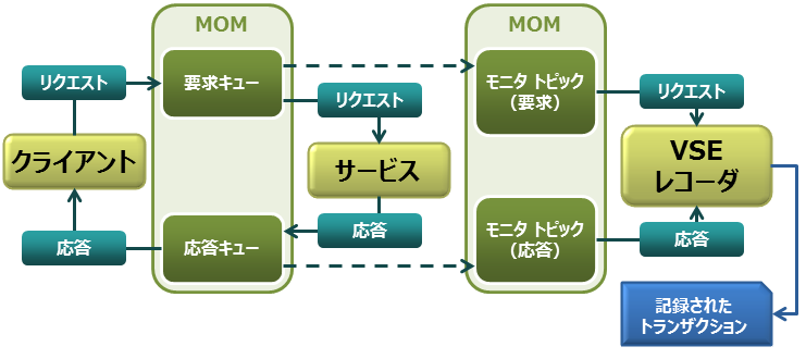

TIBCO EMS サーバ上のすべてのキューで、管理者権限を持ったユーザは特別なモニタ トピックに接続できます。 このモニタ トピックをサブスクライブしている間、管理者は対応するキューを介して送信されるすべてのメッセージのコピーを受信できます。 この機能により、VSE レコーダを完全にアプリケーションのメッセージ フローの外側に置いて、メッセージ トラフィックのモニタのみを行えます。
以下の図は、TIBCO モニタ レコーディングの主要なコンポーネントを示しています。
メッセージ指向ミドルウェア(MOM)は、メッセージが交換されるプラットフォームです。
TIBCO モニタ レコーディングを示す図。
モニタ トピック(要求)
アプリケーションの要求キューに関連付けられた TIBCO モニタ トピック。 TIBCO サーバは、要求キュー上で送信される各メッセージをこのトピックに自動的に転送します。
モニタ トピック(応答)
アプリケーションの応答キューに関連付けられた TIBCO モニタ トピック。 TIBCO サーバは、応答キュー上で送信される各メッセージをこのトピックに自動的に転送します。
