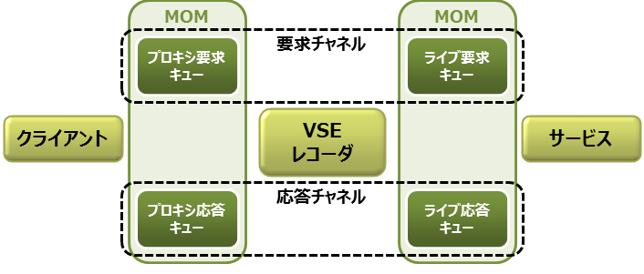

メッセージ指向ミドルウェア(MOM)は、メッセージが交換されるプラットフォームです。
基本的なプロキシ レコーディングを示す図。
VSE レコーダは、クライアントとサービスの間のメッセージ フローに挿入されます。 各要求メッセージは、サービスに到達する前に、レコーダを経由します。 各応答メッセージは、クライアントに到達する前に、レコーダを経由します。
チャネルは、プロキシ キューとライブ キューの組み合わせです。
プロキシ要求キューとライブ要求キューは、要求チャネルを形成します。
プロキシ応答キューとライブ応答キューは、応答チャネルを形成します。

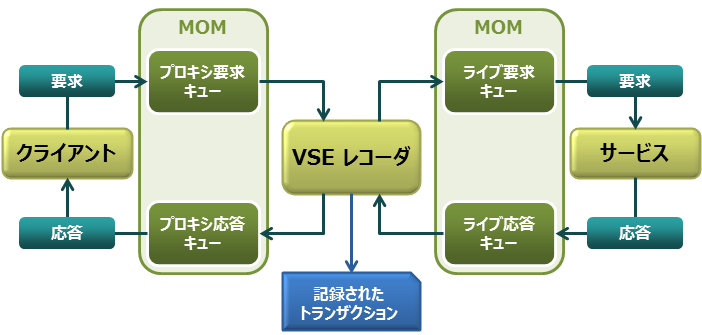

以下の図は、プロキシ レコーディングの要求チャネルと応答チャネルを示しています。
1 つの要求チャネルおよび 1 つの応答チャネルを示す図。
プロキシ レコーディングには、複数の要求チャネルおよび複数の応答チャネルが存在できます。

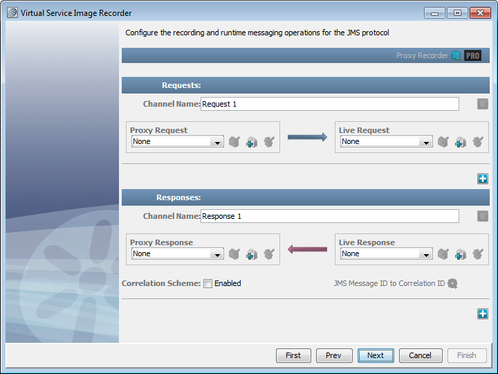

  1. 仮想サービス イメージ レコーダの[基本]タブで、トランスポート プロトコルを[JMS]に設定します。 サービス イメージと仮想サービス モデルを必ず設定してください。
  2. [次へ]をクリックします。
    プロキシ レコーダ セットアップ ページが表示されます。
    プロキシ レコーダ セットアップ ページのスクリーン キャプチャ。
    プロキシ レコーダ セットアップ ページには、基本パラメータと詳細パラメータがあります。 詳細パラメータを表示するには、エディタの上部の[PRO]をクリックします。
    各チャネルには、一意の名前を付ける必要があります。 このチャネル名は、どのキューがトランザクションで使用されているかについて、仮想サービス モデルとサービス イメージが通信する手段です。
  3. [プロキシ要求]、[ライブ要求]、[プロキシ応答]、および[ライブ応答]リストでキューのアセットを選択します。 アセットが作成されていない場合、このページから作成できます。 また、このページからのアセットを編集できます。
  4. (オプション)プラス(+)アイコンをクリックして、要求チャネルおよび応答チャネルを追加します。
  5. (オプション)[相関スキーム]チェック ボックスをオンにし、目的のスキームを指定します。 応答チャネルにはそれぞれ別の相関スキームを指定できます。 相関スキームの説明については、「CA Application Test の使用」の JMS 送信/受信ステップのドキュメントを参照してください。

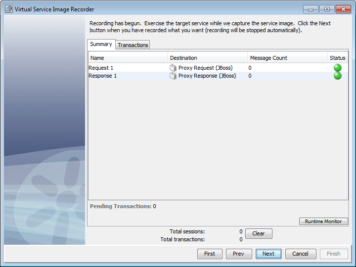

  6. [次へ]をクリックして、レコーディング セッションを開始します。
    レコーディング フィードバック ページが表示されます。
    レコーディング フィードバック ページのスクリーン キャプチャ。
    [サマリ]タブのテーブルには、各要求チャネルおよび応答チャネルがリスト表示されます。 各行には、チャネル名、選択された送信先アセット、チャネルを通過したメッセージ数、およびステータスが含まれます。
    [送信先]列のセルをクリックすると、チャネルと関連付けられているプロキシ送信先を参照できます。
    ページの下部には、保留中のトランザクション数、セッション数、およびトランザクションの総数が表示されます。
    エラーによってレコーディング セッションを開始できない場合、ダイアログ ボックスが表示され、プロキシ レコーダ セットアップ ページに戻ります。
    エラーは、レコーディング セッション中にも発生する可能性があります。 特定の要求チャネルまたは応答チャネルと関連付けられたエラーが[ステータス]列に表示されます。 ステータス アイコンが赤くなり、ツールヒントにエラー メッセージが表示されます。 より一般的なエラーがレコーディング フィードバック ページの上部に表示されます。
