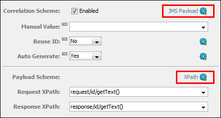

JMS ペイロード
このスキームは、要求および応答メッセージのペイロードに埋め込まれている相関 ID に基づいています。 このスキームには、相関 ID を埋め込む方法を制御するペイロード スキームが関連付けられています。 デフォルトのペイロード スキームでは、メッセージから相関 ID を取得するための XPath 式を定義できます。
以下の図は、JMS ペイロード相関スキームと XPath ペイロード スキームの例を示しています。
JMS ペイロード相関スキームと XPath ペイロード スキームのスクリーン キャプチャ。
[ID の再利用]リストは、新しいトランザクションそれぞれに新しい相関 ID を生成するか、テスト期間で同じ相関 ID を使用するかを示します。
JMS ペイロード相関スキームを同じキュー上のその他の 2 つの相関スキームと混在させることはできません。 1 つのリスナが JMS ペイロード相関スキームを使用してキューでリスンしている場合、そのキュー上のリスナはすべて JMS ペイロードを使用している必要があります。 ただし、JMS ペイロード相関スキームのペイロード スキームとして、JMS 相関 ID および JMS メッセージ ID から相関 ID を使用できます。
