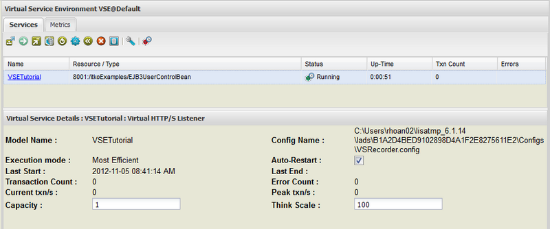

  5. VSE コンソールに戻るには、ブラウザの[DevTest コンソール]タブをクリックします。
    [サービス]タブに、VSETutorial 仮想サービス モデルが表示されます。
    VSE コンソールの[サービス]タブに表示された VSETutorial 仮想サービス モデルのスクリーンショット。
    仮想サービスが開始され、トランザクションを処理する準備が整います。トランザクションは、[トランザクション数]列で追跡されます。 サービスは、最初、処理したトランザクション数を 0 と表示します。
