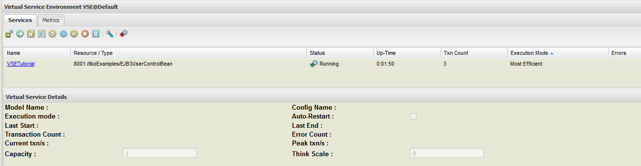

  1. webservices テスト ケースを開き、ITR でそれを実行します。
  2. ITR が完了したら、仮想サービスに戻ります。
    現在、トランザクション数は 3 であり、仮想サービスのテストを行っていることを確認できます。
    トランザクション数が 3 の VSETutorial サービスを示す VSE コンソールの[サービス]タブのスクリーンショット。
    注: また、仮想サービスに対するテスト ケースまたはスイートをステージングし、実行できます。

    10 のインスタンスでテスト ケースを実行した後に VSE ダッシュボードに戻ると、トランザクション数が 33 と表示されます。
    トランザクション数が 33 の VSETutorial サービスを示す VSE コンソールの[サービス]タブのスクリーンショット。
