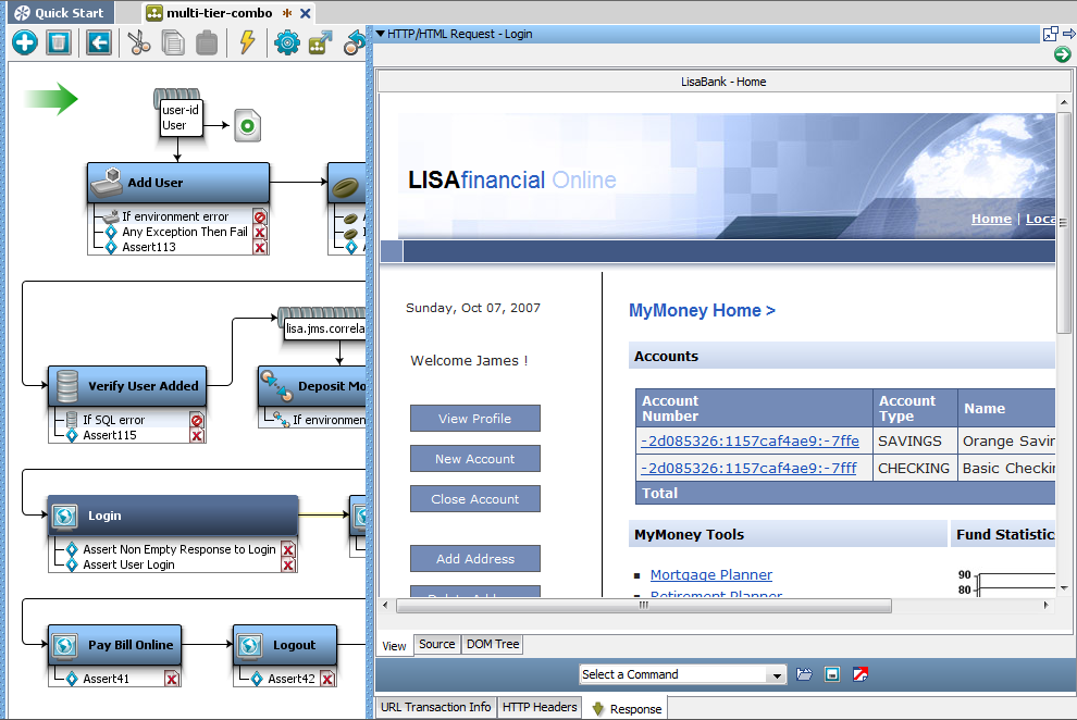

  2. モデル エディタでログイン ステップをダブルクリックします。
    LISA Bank ログイン ステップが開かれた multi-tier-combo のスクリーンショット
  3. [ビュー]タブ内の「MyMoney ホーム」というテキストを選択します。

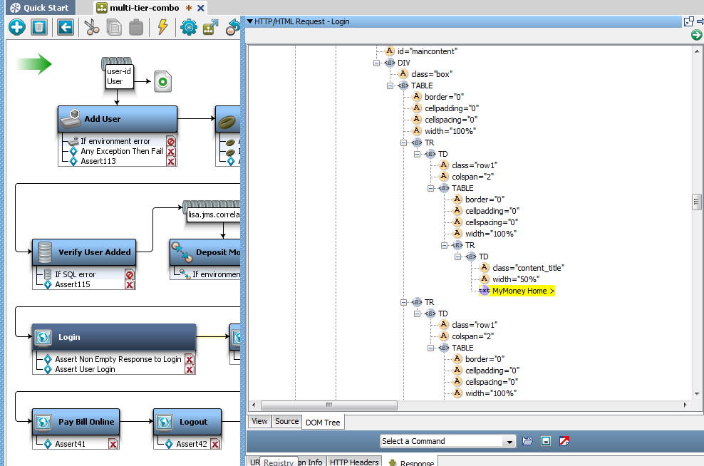

  4. このテキストがツリー で選択されていることを確認するために、[DOM ツリー]タブをクリックします。
    DOM ツリー ビューで LISA Bank ログイン ステップが開かれた multi-tier-combo のスクリーンショット

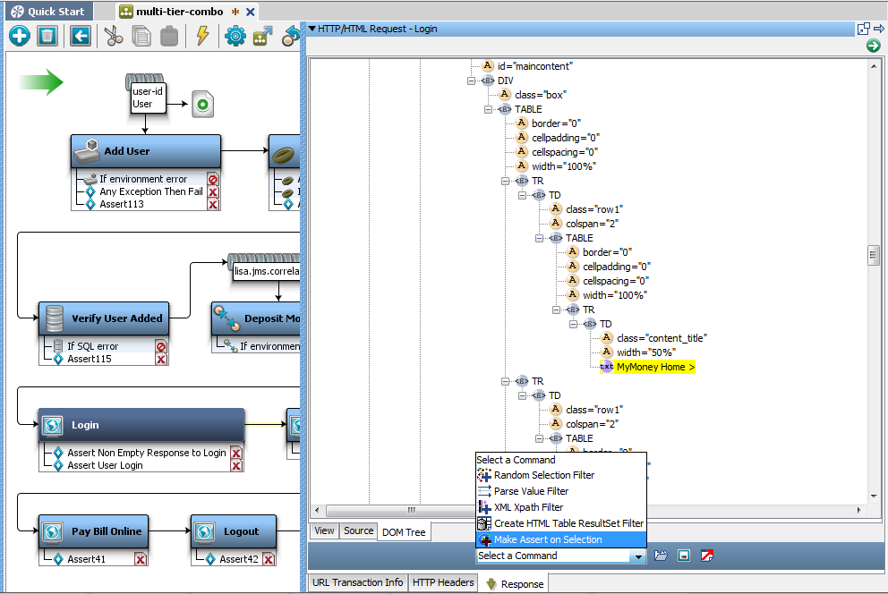

  5. パネルの下部の[コマンドの選択]プルダウン メニューから、[選択範囲にアサートを作成]を選択します。
    DOM ツリー ビューで LISA Bank ログイン ステップとコマンド メニューが開かれた multi-tier-combo のスクリーンショット

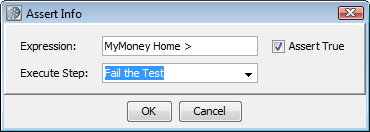

  6. 表示されるウィンドウで、選択したテキストに一致させる式を入力し、適切なアサーションの動作を選択します。
    [アサート情報]ダイアログ ボックス
    この例では、「MyMoney ホーム」というテキストが存在しない場合、アサーションが起動され、失敗ステップにリダイレクトされます。
  7. [OK]をクリックして、アサーションを保存します。

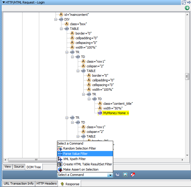

あるいは、フィルタで「MyMoney ホーム」という値をキャプチャし、アサーションとしてそれを実行する場合は、その両方が可能である解析値フィルタを使用します。
フィルタ: HTTP/HTML 要求ステップの応答ページからのフィルタの作成

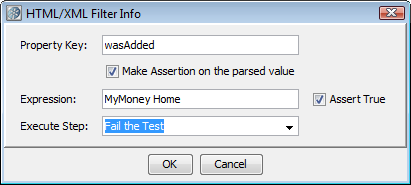

解析値フィルタによって表示されるウィンドウには、[プロパティ キー]の値に適用されるフィルタ、[式]に起動されるアサーションが表示されます。
フィルタ: プロパティ キーを入力するための[HTML/XML フィルタ情報]ダイアログ ボックス
結果として、1 つのフィルタおよび 1 つのアサーションがログイン ステップに追加され、モデル エディタに表示されます。
