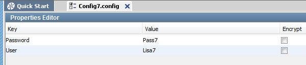

  1. project.config ファイルを開きます。
  2. 設定に[ユーザ]および[パスワード]プロパティがない場合は、これらのプロパティを追加します。 値を設定する必要はありません。
  3. config7 という名前の設定を作成します。
  4. 設定 config7 に User プロパティを追加し、値を「Lisa7」に設定します。
  5. 設定 config7 に Password プロパティを追加し、値を「Pass7」に設定します。
    チュートリアル 7 の config7 設定ファイルのスクリーンショット
  6. [保存]をクリックします。

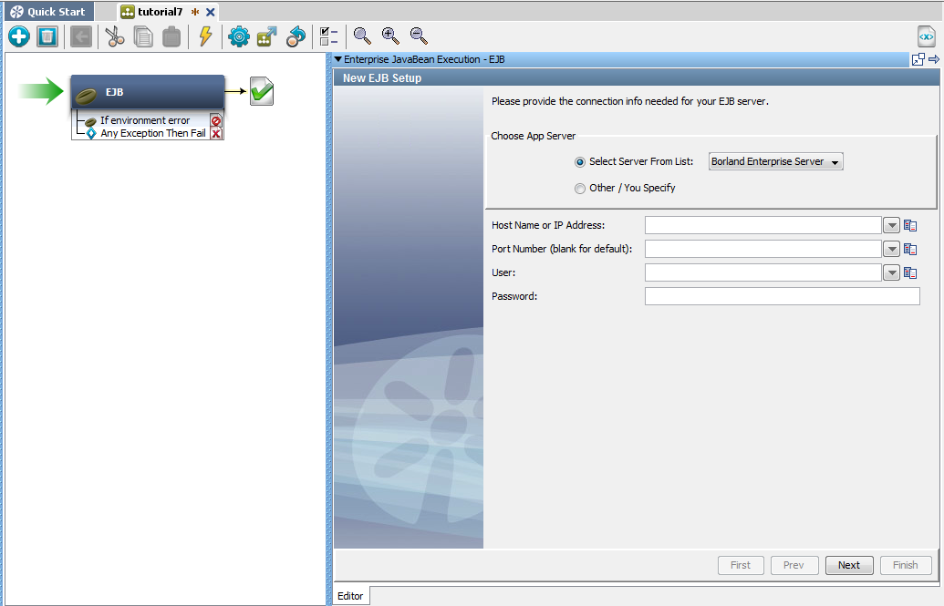

手順 3 - EJB テスト ステップの追加
Enterprise JavaBean 実行テスト ステップでは、実行中の EJB にコールを実行することができます。
次の手順に従ってください:
  1. [tutorial7]タブをクリックします。
  2. LISA--icon_image_whiteplussignbluecircle [ステップの追加]をクリックします。
  3. [Java/J2EE]を選択し、[Enterprise JavaBean 実行]を選択します。
    新規 EJB セットアップ ウィザードが表示されます。
    チュートリアル 7 の新規 EJB セットアップ ウィザードのスクリーンショット
手順 4 - サーバへの接続
新規 EJB セットアップ ウィザードから、EJB サーバへの接続情報を指定するように求められます。
次の手順に従ってください:
  1. [リストからサーバを選択]ドロップダウン リストから、[JBoss 3.2/4.0]を選択します。
  2. [ホスト名または IP アドレス]フィールドに「localhost」と入力します。
  3. [次へ]をクリックします。

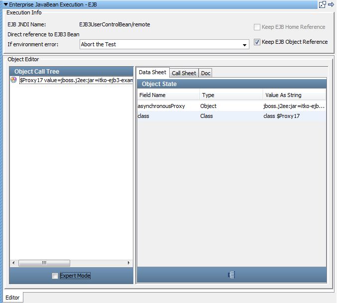

    複合オブジェクト エディタが開きます。
    チュートリアル 7 の COE のスクリーンショット
手順 6 - EJB の設定
次の手順に従ってください:
  1. 同じ EJB オブジェクトを繰り返し使用する場合、[EJB オブジェクト参照の保持]チェック ボックスがオンになっていないときは、オンにします。
  2. [環境エラーの場合]フィールドに、この EJB ステップの実行中に例外が発生した場合に実行するステップを設定します。 リストから[テストを失敗させる]を選択します。

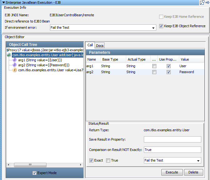

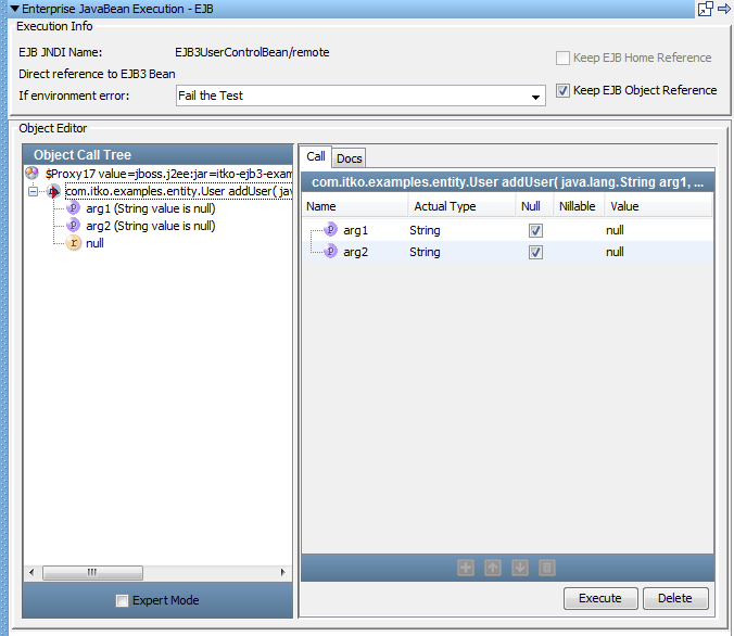

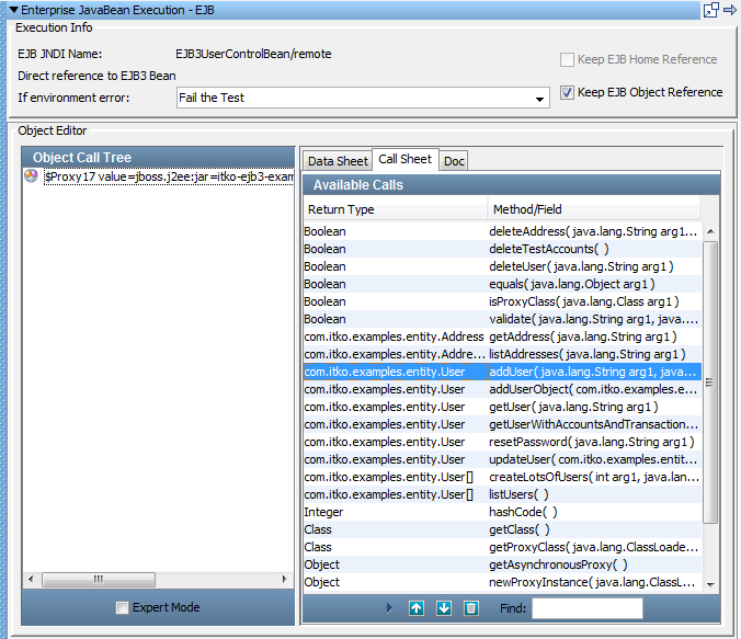

  3. [オブジェクト エディタ]領域で、[コール シート]タブを選択し、addUser メソッドを選択します。
  4. アイコン - 右矢印 [選択されたメソッドをオブジェクト コール ツリーに追加]をクリックします。
    チュートリアル 7 の COE の[コール シート]タブのスクリーンショット
    オブジェクト コール ツリーに addUser メソッドが表示されます。
    チュートリアル 7 の addUser メソッドが表示されたオブジェクト コール ツリーのスクリーンショット
重要: User および Password は一度しか追加できません。 このチュートリアルを 2 回以上実行するには、User および Password に設定されている値を変更してください。
メソッド パラメータを入力し、インライン アサーションを追加する方法
  1. [オブジェクト コール ツリー]ペインで、[エキスパート モード]が有効になっていない場合は選択します。
  2. 各引数の[プロパティの使用]チェック ボックスを選択します。
    [プロパティの使用]は[パラメータ]領域の列見出しです。
  3. arg1 の[値]列で、プロパティの[デフォルト]リストから[ユーザ]を選択します。
  4. arg2 の[値]列で、プロパティの[デフォルト]リストから[パスワード]を選択します。
  5. [ステータス/結果]領域で、[完全]を選択して[True]チェック ボックスをオフにして、インライン アサーションを追加します。
  6. [結果の比較 - NOT Exactly]フィールドに「True」と入力します。
  7. [完全]ドロップダウンから、[テストを失敗させる]を選択します。
  8. [実行]をクリックします。
    チュートリアル 7 のオブジェクト コール ツリーのスクリーンショット

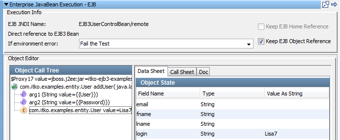

    メソッドのパラメータがオブジェクト コール ツリーの[入力パラメータ] 複合オブジェクト エディタの入力パラメータのアイコン アイコンの隣に表示されます。 このメソッドの戻り値は、オブジェクト コール ツリーの User フィールドの値(Lisa7)です。
    チュートリアル 7 のユーザ Lisa7 が表示されたオブジェクト コール ツリーのスクリーンショット

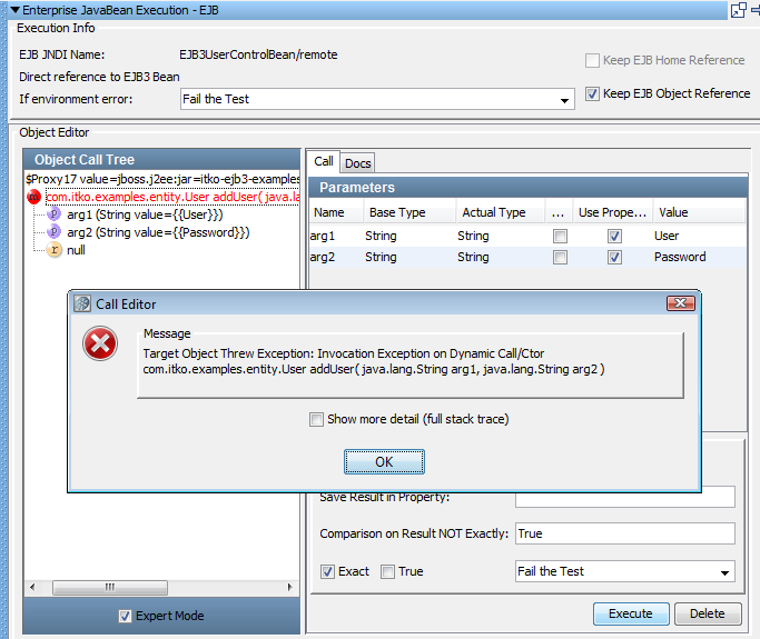

  9. [実行]をクリックして addUser メソッドを再度テストします。
  10. 戻り値 複合オブジェクト エディタの戻り値のアイコン が null に変わり、すでにユーザが追加されているためエラーが表示されます。
    チュートリアル 7 のエラーが表示されたオブジェクト コール ツリーのスクリーンショット

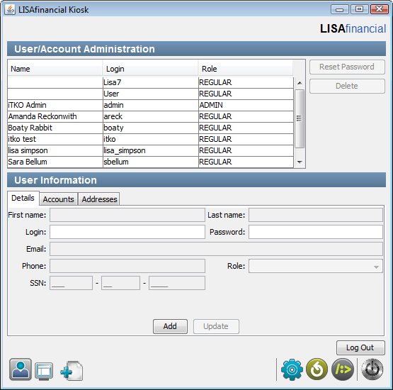

手順 8 - メソッドの実行の確認
LISA Bank アプリケーションから、ユーザが追加されたことを確認できます。
次の手順に従ってください:
  1. LISA Bank アプリケーションに移動します。
  2. ユーザ「admin」およびパスワード「admin」を使用してログインします。
  3. Lisa7 が追加されたことを確認するには、ユーザのリストを表示します。
    チュートリアル 7 の LISA Bank ユーザ リストのスクリーンショット

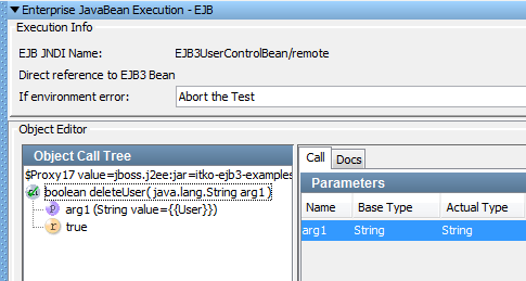

  1. 手順 3 からチュートリアルを繰り返して、DeleteUser という名前の EJB ステップを追加します。
  2. メソッド パラメータ プロパティ User を使用します。
    チュートリアル 7 の EJB ステップ DeleteUser のスクリーンショット

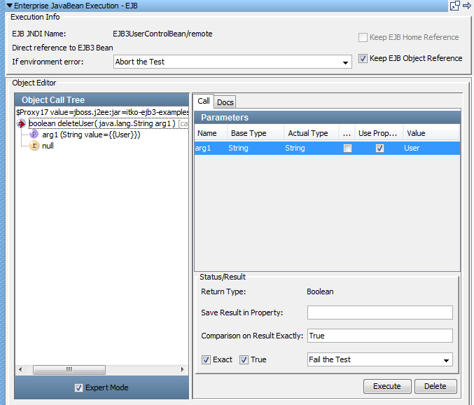

  3. [実行]をクリックしてこのメソッドを実行し、結果を取得します。
    チュートリアル 7 の DeleteUser が表示されたオブジェクト コール ツリーのスクリーンショット
    戻り値 複合オブジェクト エディタの戻り値のアイコン は true で、ユーザが削除されたことを意味します。
