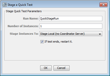

  1. ツールバーの クイック テストのステージング アイコン [クイック テストのステージング]をクリックします。
  2. [クイック テストのステージング]ウィンドウで、[テストが終了したら再起動する]が選択されていることを確認します。
    LISA--win_stagequicktest
  3. [OK]をクリックします。

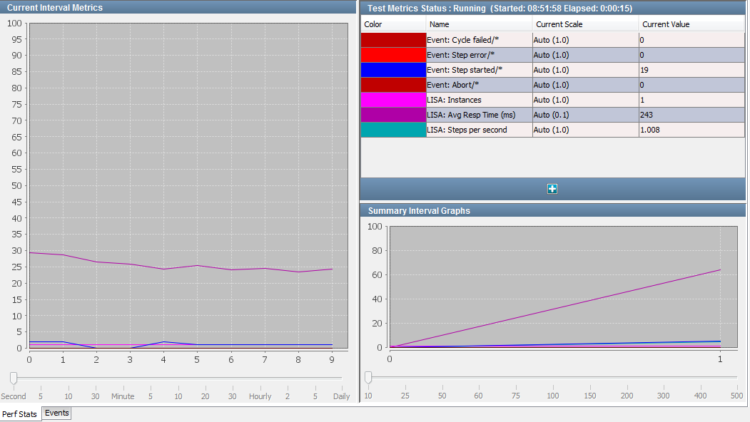

  5. ツールバーの LISA--icon_image_whiterightarrowongreen [再生]をクリックします。
    折れ線グラフでテストの進捗状況が表示されます。
    テスト ケースのステージングの[現在の間隔メトリック]ウィンドウ(テスト実行中)

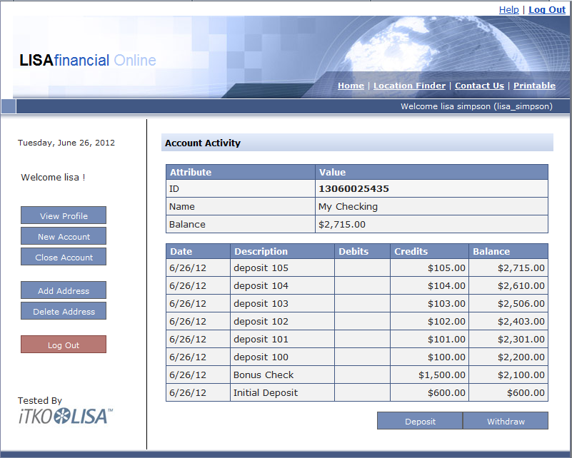

  1. ユーザ「lisa_simpson」およびパスワード「golisa」を使用して、LISA Bank アプリケーションに再度ログインします。
  2. 預け入れ金額を表示するには、当座預金の口座番号のリンクをクリックします。
    金額が 100 から始まって 105 に達するまで 1 ずつ増加していることに注目します。
    チュートリアル 6 の LISA Bank の口座残高増加のスクリーンショット
