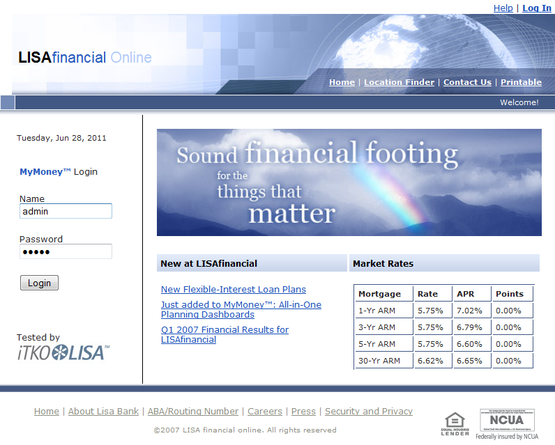

  1. 新しいブラウザ ウィンドウを開きます。
  2. 以下の URL を入力します。 パス内の localhost は、使用するコンピュータの IP アドレスに置き換えてください。
    http://localhost:8080/lisabank/
    ログイン ページが表示されます。
    LISA Bank ログイン ページ

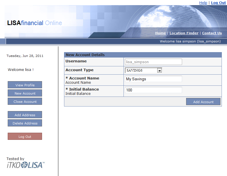

  1. [口座の開設]をクリックします。
  2. [預金種別]リストから[普通預金]を選択します。
  3. [口座名]フィールドに「My Savings」と入力します。
  4. [初期残高]フィールドに「100.00」と入力します。
  5. [口座の追加]をクリックします。
    LISA Bank 口座開設ページ

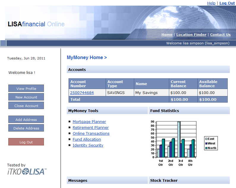

    新しい普通預金口座が[口座]セクションに追加されます。
    LISA Bank での新しい普通預金口座の追加

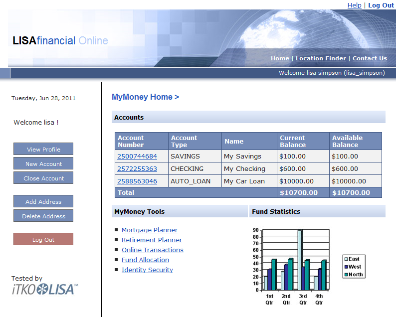

  6. さらにこの手順を繰り返して、当座預金と自動車ローンの口座を作成します。 当座預金の初期残高は 600.00 ドルに設定します。 自動車ローンの初期残高は 10000.00 ドルに設定します。
    [初期残高]フィールドでは、カンマを使用しないでください。
    LISA Bank [MyMoney ホーム]画面
