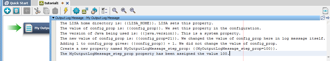

手順 6 - ログ メッセージの追加
ログ エディタが開いている状態で、さまざまなプロパティが含まれるログ メッセージを追加します。
ログ メッセージ内のプロパティは、いくつかのソースが元になっています。
プロパティの構文は {{プロパティ名}} です。
次の手順に従ってください:
  1. ログ エディタで、プレースホルダのテキストを削除します。
  2. 以下のテキストをコピーして、ログ エディタに貼り付けます。
    The LISA home directory is: {{LISA_HOME}}. LISA sets this property.
    The value of config_prop is: {{config_prop}}. We set this property in the configuration.
    The version of Java being used is: {{java.version}}. This is a system property.
    The new value of config_prop is: {{config_prop=21}}. We changed the value of config_prop here in log message itself.
    Adding 1 to config_prop gives: {{config_prop}} + 1. We did not change the value of config_prop.
    Create a new property named MyOutputLogMessage_step_prop: {{MyOutputLogMessage_step_prop=100}}.
    The MyOutputLogMessage_step_prop property has been assigned the value 100.
    ログ エディタは以下の図のようになります。
    チュートリアル 1 のログ メッセージの出力の例
