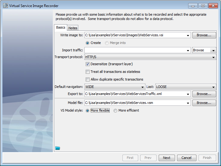

  2. Sélectionnez l'onglet Basics (Paramètres de base) comme indiqué dans le graphique suivant :
    Image de l'onglet Basics (Paramètres de base) dans l'enregistreur d'image de service virtuel pour le protocole de transport HTTPS
  3. Cliquez sur Next (Suivant).
