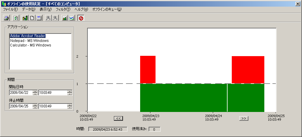

[オンラインでの使用状況]/[オフラインでの使用状況]ウィンドウが表示されます。
![オンラインでの使用状況を表示する[オンラインでの使用状況ビュー]ダイアログ ボックス](o142727.png)
上の図では、以下の点に注目してください。
- 水平方向の点線は、承認されている(設定可能な)ライセンス数を超えていることを示しています。
- 起動するビューを見つけるには、メニュー バーから[データ]を選択します。 ビューは、[グラフ]、[統計]、および[詳細]です。
- [統計]には、指定された時間内に選択されたアプリケーションを使用していたアセットに関する詳細情報が表示されます。
