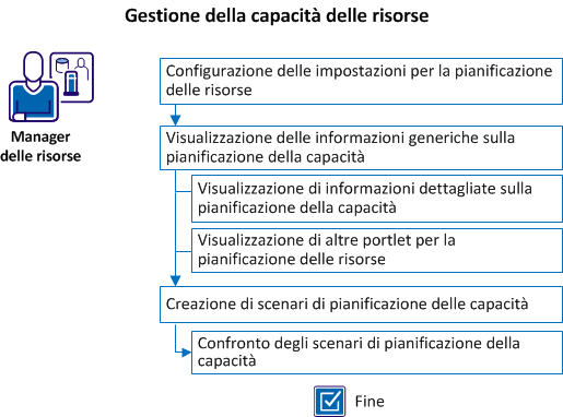

Il diagramma seguente descrive la modalità di gestione della capacità da parte di un manager delle risorse.
Procedere come descritto di seguito:
  1. Configurazione delle impostazioni per la pianificazione delle risorse
  2. Visualizzazione delle informazioni generiche sulla pianificazione della capacità
    1. Visualizzazione di informazioni dettagliate sulla pianificazione della capacità
    2. Visualizzazione di altre portlet di pianificazione delle risorse
  3. Creazione di scenari di pianificazione delle capacità
    1. Confronto degli scenari di pianificazione della capacità
