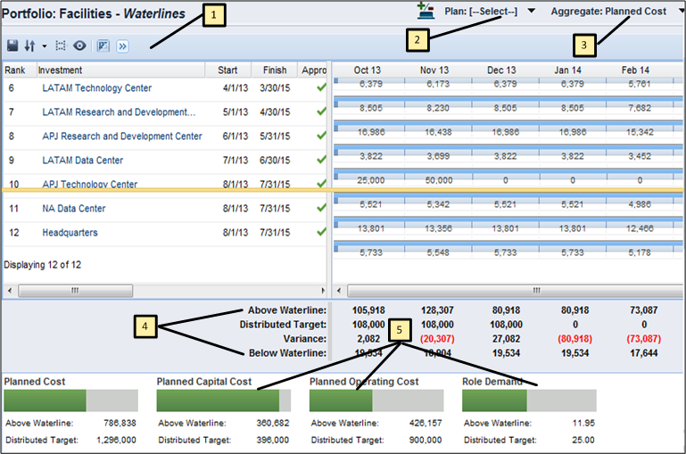

L'illustrazione seguente mostra la visualizzazione delle righe di separazione e gli strumenti che consentono di visualizzare le informazioni desiderate relative al portfolio:
La cattura di schermata indica gli elementi dell'interfaccia utente presenti nella visualizzazione delle Righe di separazione
  1. Barra degli strumenti. Consente di definire le regole di classificazione dell'investimento, di visualizzare indicatori di vincolo nella parte inferiore della visualizzazione e di mostrare gli aggregati in scala cronologica per gli investimenti del diagramma di Gantt.
  2. Elenco a discesa Piano. Consente di selezionare qualsiasi piano esistente per il portfolio. La visualizzazione delle righe di separazione modifica la corrispondenza dei dati nel piano.
  3. Elenco a discesa del vincolo Aggregazione. Consente di selezionare il vincolo di portfolio che si desidera visualizzare nelle righe di aggregazione.
  4. Righe di aggregazione. Mostra gli aggregati in scala cronologica della riga di separazione al di sopra, al di sotto e i valori di varianza per un vincolo di portfolio selezionato.
  5. Misuratori di vincolo. Mostra le informazioni di varianza relative ai totali al di sopra e al di sotto della riga di separazione. Qualsiasi vincolo di colonna visualizzato nell'elenco verrà visualizzato anche per i misuratori del vincolo.

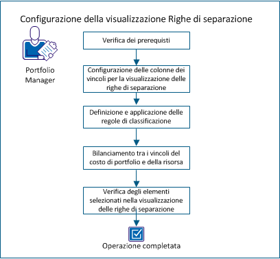

Il diagramma seguente descrive la configurazione della visualizzazione delle righe di separazione eseguita dal manager di portfolio.
Il seguente diagramma mostra il flusso dell'attività per la configurazione della visualizzazione Righe di separazione
Per configurare la visualizzazione delle righe di separazione, completare i passaggi seguenti:
  1. Verifica dei prerequisiti.
  2. Configurazione delle colonne dei vincoli per la visualizzazione delle righe di separazione.
  3. Definizione e applicazione delle regole di classificazione.
  4. Bilanciamento tra i vincoli del costo di portfolio e della risorsa.
  5. Verifica degli elementi selezionati nella visualizzazione delle righe di separazione.
