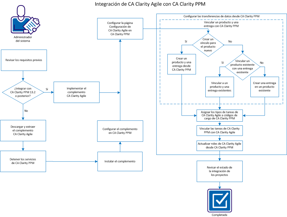

El diagrama siguiente describe cómo un administrador del sistema puede integrar CA Clarity™ Agile con CA Clarity™ PPM.
Para integrar CA Clarity™ PPM con CA Clarity™ Agile, siga estos pasos:
- Revise los requisitos previos.
- Si se está integrando con CA Clarity™ PPM 13.2.00 o posterior, realice los siguientes pasos:
- Implemente el complemento de CA Clarity™ Agile.
- Vaya al paso 7.
- Descargue y extraiga el complemento de CA Clarity™ Agile.
- Detenga los servicios de CA Clarity™ PPM.
- instale el complemento.
- Configure el complemento en CA Clarity™ PPM.
- Configure la página Configuración de CA Clarity Agile en CA Clarity™ PPM.
- Configure las transferencias de datos desde CA Clarity™ PPM.
- Revise el estado de la integración de los proyectos.
