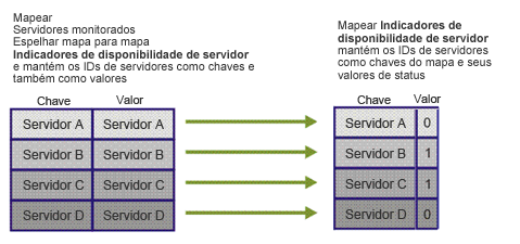

Para comparar os dois mapas, é necessário realizar a iteração por meio dos mapas em paralelo. A iteração dos mapas é feita usando a declaração For each. Essa declaração permite a iteração dos valores de um mapa. Assim, é necessário outro mapa como um espelho ao mapa de status para poder fazer a iteração dos recursos e não de seus valores de status. Essa declaração reitera os valores de um mapa e não de suas chaves. Portanto, é necessário um mapa adicional que contenha as IDs como uma chave e também como um valor. Além disso, mantenha o mapa de espelhamento para refletir, de modo contínuo, o mapa de status, de modo que ele sempre contenha o mesmo conjunto de recursos. Isso significa que quando o mapa de status for atualizado, o mapa de espelhamento também deverá ser atualizado.
A figura a seguir mostra o conceito dos mapas de espelhamento.
