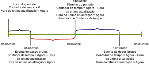

Para acumular tempo, é necessário atribuir uma variável na qual o tempo pode ser acumulado (em segundos) e implementar uma função que verifica as condições e o tempo acumulado desde a hora da última atualização transcorrida. Esta função é executada para cada evento recebido na fórmula.
A figura a seguir demonstra o relógio que trata do acúmulo de tempo.
A variável LastUpdateTime armazena a última hora em que a atualização foi executada, independentemente se o contador de tempo foi atualizado ou não. A função possui a condição que determina se a hora deverá ser atualizada e acumulada. Por exemplo, o tempo não deve ser considerado se exceder o período atividade, se o status do sistema estiver Inativo ou se o incidente tiver um status pendente.
