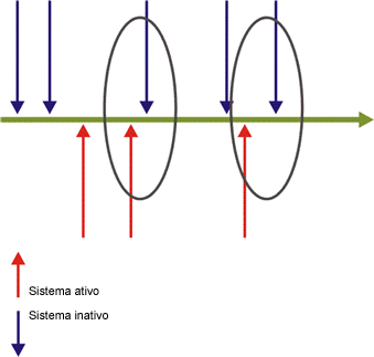

A figura a seguir ilustra graficamente a contagem de horas ativas e inativas do sistema.
Pontos importantes que devem ser considerados:
Neste exemplo, a variável de contador precisa ser usada em três locais no código:
