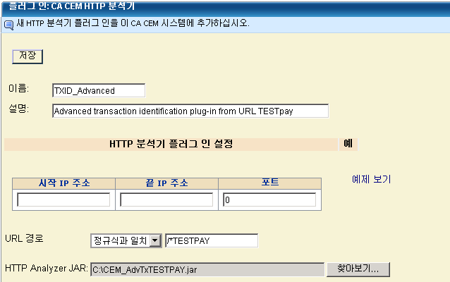

    새 플러그 인 페이지가 나타납니다.
    새 "HTTP 분석기 플러그 인" 페이지의 예제입니다.
  4. 플러그 인의 이름과 설명을 입력합니다.
  5. (선택 사항) 필터를 설정하여 HTTP 분석기 플러그 인 트래픽을 제한합니다. 자세한 내용은 필터를 사용하여 HTTP 분석기 플러그 인 트래픽 제한 정보를 참조하십시오.
    시작 및 끝 IP 주소
    이 플러그 인이 모니터링해야 하는 HTTP 구성 요소의 서버 주소를 필터링할 IP 주소 범위를 입력합니다.
    정의된 IP 주소 범위 내에 있는 서버에 속한 HTTP 구성 요소만 HTTP 분석기 플러그 인으로 전달됩니다.
    포트
    플러그 인이 특정 서버 포트에서 HTTP 구성 요소를 모니터링해야 하는 경우 포트 번호를 입력합니다. 기본값인 0은 모든 포트를 모니터링합니다.
    URL 경로
    플러그 인이 URL 경로 패턴과 일치하는 트랜잭션을 모니터링해야 하는 경우 경로를 인식하는 방법을 지정합니다.
    일치
    URL 경로를 문자열 또는 패턴과 비교하려면 이 옵션을 선택합니다. 와일드카드 문자 하나를 사용할 수 있고 CA CEM의 다른 곳과 동일한 단순 패턴 일치를 따를 수 있습니다. 자세한 내용은 트랜잭션 구성 요소 편집을 참조하십시오.
    정규식과 일치
    유사한 URL 경로를 결합하는 대신 정규식을 사용해야 하는 경우 이 옵션을 선택합니다. 자세한 내용은 CA CEM의 정규식을 참조하십시오.
    정의된 패턴과 일치하는 HTTP 구성 요소만 HTTP 분석기 플러그 인으로 전달됩니다.
    참고: 이 필터는 IP 주소 및 포트 필터와 AND 처리됩니다. 자세한 내용은 필터를 사용하여 HTTP 분석기 플러그 인 트래픽 제한 정보를 참조하십시오.
  6. "HTTP 분석기 JAR" 필드에 플러그 인 JAR 파일의 디렉터리 경로와 이름을 입력하거나 "찾아보기"를 클릭하여 경로와 이름을 찾습니다.
    팁: 여러 플러그 인이 있는 경우 각 JAR 파일에 고유하고 의미 있는 이름을 지정해야 합니다.
  7. 저장을 클릭합니다.
