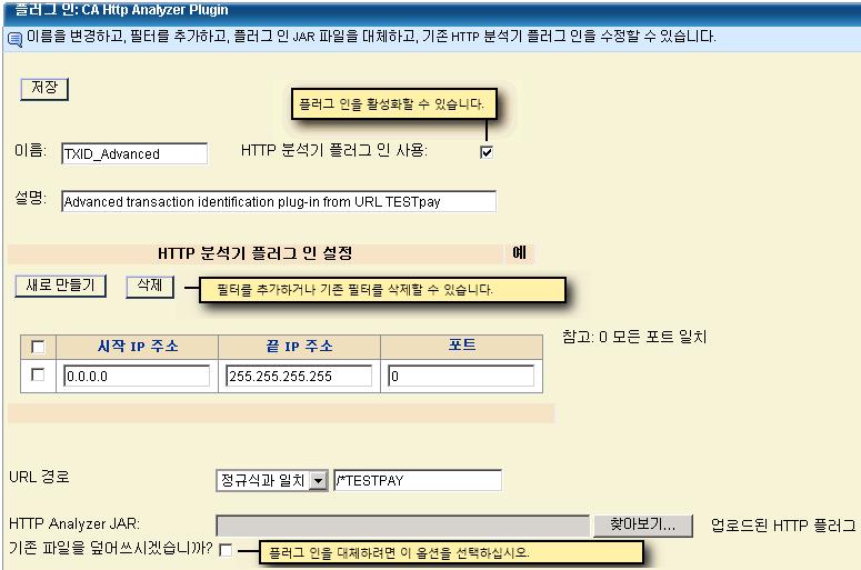

HTTP 분석기 플러그 인 수정
이름을 바꾸거나 필터를 추가하거나 플러그 인 JAR 파일을 바꿀 수 있고 HTTP 분석기 플러그 인을 만든 후에 수정할 수도 있습니다.
참고: 플러그 인을 사용하도록 설정한 경우 JAR 파일을 바꿀 수 없습니다.
플러그 인을 수정하려면
  1. "설정" > "플러그 인"을 선택합니다.
  2. CA CEM HTTP 분석기를 선택합니다.
    기존 플러그 인 목록이 나타납니다.
  3. 수정할 플러그 인의 이름을 클릭합니다.
    플러그 인 페이지가 나타납니다.
    .기존 플러그 인의 "플러그 인" 페이지입니다. "사용"을 클릭하여 플러그 인이 사용되도록 설정합니다. "새로 만들기"를 클릭하여 필터를 추가하거나 "삭제"를 클릭하여 기존 필터를 제거합니다. 플러그 인을 바꾸려면 "덮어쓰기"를 선택합니다.
  4. 플러그 인을 사용하도록 설정할 준비가 되었으면 "HTTP 분석기 플러그 인 사용"을 선택합니다.
  5. 다른 IP 주소 필터 범위를 추가하려면 "새로 만들기"를 클릭합니다.
    1. 추가 IP 주소 범위와 포트를 입력합니다.
    2. "저장"을 클릭하여 새 필터를 추가합니다.
  6. 플러그 인 JAR 파일을 바꿔야 하는 경우 새 파일을 찾고 "Overwrite existing file"(기존 파일 덮어쓰기)을 선택합니다.
  7. "저장"을 클릭하여 새 설정을 유지합니다.
