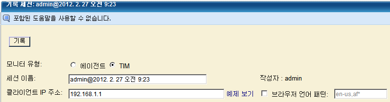

  5. "기록"을 클릭하여 세션 기록을 시작합니다.
    "IP 주소" 및 "브라우저 언어 패턴" 필드가 있는 "기록 세션" 화면입니다.

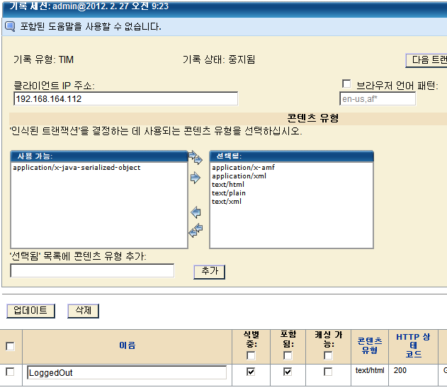

  7. 비즈니스 트랜잭션 기록을 마쳤으면 "중지"를 클릭합니다.
    "기록 세션" 화면에 "기록 상태"가 "중지됨"으로 표시됩니다. 그리고 "다음 트랜잭션 기록" 단추를 사용할 수 있습니다.
    "기록 상태"에 기록이 중지되었다고 표시됩니다. 목록에 모든 트랜잭션이 나타납니다.

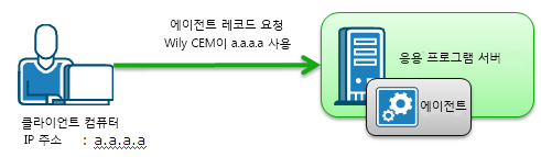

기록 세션이 시작될 때 기본적으로 기록이 시작되는 컴퓨터의 IP 주소는 CEM 콘솔에서 "클라이언트 IP 주소"에 사용된 IP 주소입니다.
프록시 서버를 통과하지 않는 에이전트를 사용하여 기록할 경우 기록 요청이 클라이언트 브라우저/컴퓨터에서 웹 응용 프로그램 서버 및 에이전트로 바로 이동됩니다.
하나의 클라이언트 컴퓨터가 에이전트 요청을 응용 프로그램 서버에 보냅니다.
이 경우 CEM 콘솔에서는 클라이언트 IP 주소(a.a.a.a)를 사용하여 기록 세션을 시작할 뿐만 아니라 비즈니스 트랜잭션 데이터를 캡처합니다.

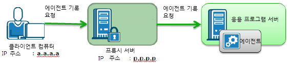

프록시 서버를 통해 연결된 에이전트를 사용하여 기록할 경우 보안 등의 다양한 이유 때문에 레코드 요청이 프록시 서버를 거쳐서 에이전트로 이동합니다.
하나의 클라이언트 컴퓨터가 에이전트 요청을 프록시 서버에 보내면 프록시 서버가 이 요청을 응용 프로그램 서버에 전달합니다.
이 경우 기록 조건을 설정할 때 "클라이언트 IP 주소" 필드에 프록시 서버 IP 주소(p.p.p.p.)를 입력해야 합니다(에이전트 기록 세션 시작의 4단계 참조. 이 컴퓨터에서 트랜잭션을 기록하고 이 컴퓨터가 프록시 서버 뒤에 있지 않은 경우 기본 조건을 적용하고 5단계인 "기록"을 클릭하여 세션 기록 시작 단계로 건너뛸 수 있음).

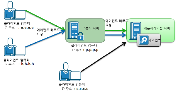

그러나 실제로는 여러 클라이언트가 동일한 웹 응용 프로그램 서버 및 에이전트에 요청을 보낼 수 있습니다.
두 개의 클라이언트 컴퓨터가 에이전트 요청을 프록시 서버에 보내고 하나의 클라이언트 컴퓨터가 이 요청을 응용 프로그램 서버에 보냅니다.
이 경우 여러 클라이언트의 HTTP 트래픽이 기록됩니다.
여러 클라이언트를 필터링하고 특정 클라이언트 하나에서 트래픽을 기록하려면 "브라우저 언어 패턴" 필드를 필터로 사용합니다. 예를 들어 IP 주소가 b.b.b.b인 클라이언트 컴퓨터에서 들어오는 트랜잭션만 기록하려면 클라이언트 컴퓨터의 브라우저 언어를 영어가 아닌 언어(예: tai-tw)로 설정합니다. CEM 콘솔 필드를 다음과 같이 설정합니다.
