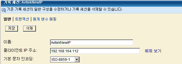

  3. 기록 세션 이름 또는 클라이언트 IP 주소(기본적으로 기록 실행이 시작된 클라이언트 컴퓨터)를 변경하려면 "일반" 링크를 선택합니다.
    "기록 세션" 페이지의 "일반" 링크에서 세션의 이름을 변경할 수 있습니다.
  4. "저장"을 클릭하여 변경 사항을 저장합니다.

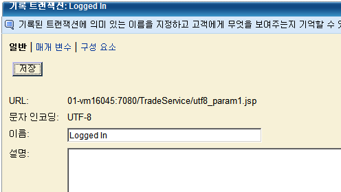

  5. 기록에서 원하는 트랜잭션의 이름을 변경하거나 설명을 추가하려면 "트랜잭션" 링크를 클릭하고 비즈니스 트랜잭션의 이름을 클릭합니다.
    "일반" 링크가 나타납니다. 이 페이지에서 이름을 변경하거나 설명을 추가합니다.
    "일반" 탭에서 설명을 추가하거나 기록 이름을 변경합니다.
  6. "저장"을 클릭하여 변경 사항을 저장합니다.
