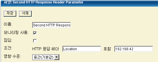

HTTP 응답 헤더 매개 변수
No
HTTP 헤더 매개 변수 <Name><Value> 포함
중간(기본값)
HTTP 응답 헤더 매개 변수 정보
HTTP 헤더 매개 변수 값은 부분 일치일 수 있습니다. 예를 들어 IP 주소의 일부만으로 문자열 "192.168.42"를 포함하는 위치 헤더에 대한 결함을 생성할 수 있습니다.
HTTP 응답 헤더 매개 변수가 표시된 "구성 요소 지정" 페이지의 예제입니다.
마찬가지로, "HTTP 응답 헤더 Server 에 다음 포함: Apache"는 응답 헤더 "Server: Apache/1.3.6 (Unix)"을 인식합니다.

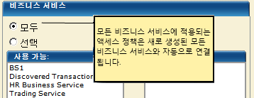

비즈니스 서비스를 만들 때 액세스 정책이 비즈니스 서비스에 자동으로 연결될 수 있습니다. 모든 비즈니스 서비스를 포함하는 액세스 정책이 새로 생성되는 모든 비즈니스 서비스와 자동으로 연결됩니다.
모든 비즈니스 서비스에 적용되는 액세스 정책이 새로 생성된 모든 비즈니스 서비스에 자동으로 연결됩니다.

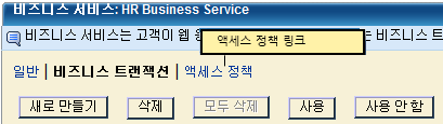

비즈니스 서비스와 연결된 액세스 정책을 보려면
  1. "관리" > "비즈니스 서비스"를 선택합니다.
  2. 비즈니스 서비스 이름을 클릭합니다.
  3. "액세스 정책"을 클릭합니다.
    로그인한 사용자에 대해 사용되도록 설정한 경우 "액세스 정책" 링크가 "비즈니스 트랜잭션" 링크 옆에 나타납니다.
    "액세스 정책" 페이지에 비즈니스 서비스와 연결된 정책이 나열됩니다.
    액세스 정책에 대한 쓰기 또는 모든 작업 권한이 있는 경우 CA EEM의 "액세스 정책"에서 비즈니스 서비스 정책 이름이 정책의 업데이트 페이지에 액세스하기 위한 링크로 표시됩니다.
