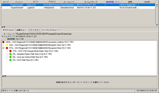

この例では、追跡ビューおよびツリー ビューを使用して、長い一時停止時間を分析する方法を示します。
この例に使用されたフィルタ条件のイベント継続時間は、78 です。 この選択した条件の結果は以下のとおりです。
次の手順に従ってください:
  1. 長い継続時間があるトランザクションを強調表示します。
  2. [追跡ビュー]をクリックします。
  3. [追跡ビュー]が開き、相関しているフロントエンド追跡およびバックエンド追跡が表示されます。
    長い一時停止時間の CTG の例
  4. [ツリー ビュー]タブを選択して問題を診断し、トランザクション追跡コンポーネントを強調表示して、それに関連付けられているプロパティを確認します。
    以下の例は、CICS トランザクションが 77 パーセントの時間を一時停止で費やすことを示しています。 ディスパッチ時間が実行時間よりも長くなります。 この問題を修正します。
