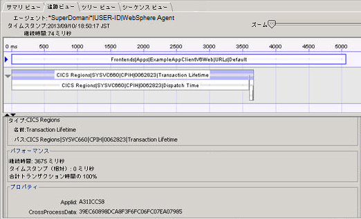

この例では、[追跡ビュー]を使用して継続時間を分析する方法を示します。 トランザクション追跡画面の継続時間は、5000 ミリ秒を超える時間に設定されています。
トランザクション追跡ビューアは、5063 ミリ秒の継続時間のフロントエンド タスクを示しています。
Web サービスの例(上部)
[追跡ビュー]は、フロントエンド トランザクションが相関しているバックエンド CICS トランザクションを呼び出すことを示します。 CICS トランザクションには、3675 ミリ秒の継続時間があります。 70 パーセントを超えるトランザクション時間が、CICS トランザクションの完了時に待機で費やされています。 大部分の時間は、ディスパッチされたプログラムで費やされています。
Web サービスの例(下部)
