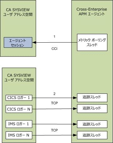

以下の図は、CA APM Cross-Enterprise エージェントの設定手順の概要を示しています。

  1. CA APM Cross-Enterprise エージェントを設定して、CA SYSVIEW からメトリックを収集します。 以下の設定を行うことにより、CA SYSVIEW ユーザ アドレス空間とのセッションを確立します。

  2. CA SYSVIEW を設定して、CA APM Cross-Enterprise に追跡情報を送信します。
    1. CA SYSVIEW CICS および IMS ロガーが接続する TCP リスナを設定します。 この設定は、Introscope_Cross-Enterprise_APM.profile ファイル内で以下のプロパティを編集することにより行います。
      ppz.smf.socket.port=15029
    2. 指定したポート上の CA APM Cross-Enterprise TCP リスナに、CA SYSVIEW サーバ内の CICS ロガーおよび IMS ロガー タスクを接続します。 CA SYSVIEW データ メンバ内の以下のプロパティを編集します。
