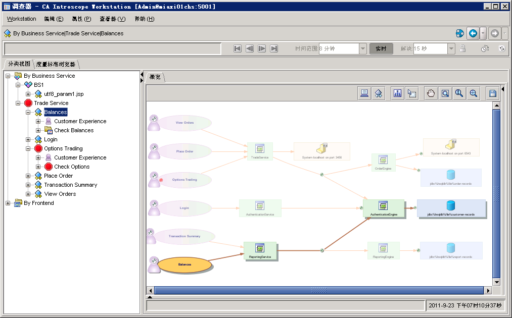

当您从“按业务服务”节点下的树中选择业务服务或其子项业务事务 (BT) 之一时,Workstation 会在“应用程序分类视图”选项卡中显示所选业务服务或 BT 的图形视图。
在树中,您会注意到:
在视图中,您会注意到:
比较 CE 图标和 BT 椭圆上的报警指示符
当 TIM 组件报告客户体验度量标准时,CE 图标在视图上显示在“业务事务 (BT)”椭圆元素旁边。 如果未显示 CE 图标,这可能是因为:
在上图中,请注意 Balances CE 图标上的报警与 Balances 下的“客户体验”树节点相对应,而 Check Balances 树节点的“警告”报警则与 BT 椭圆相对应。 虽然它们反映的是相同的业务事务,但 CE 图标和 BT 椭圆可能会显示不同的报警状态,因为它们的报警基于不同的度量标准。 客户体验度量标准可能包括 CA Introscope® 无法查看或忽略的事务组件,此外,客户体验响应时间度量标准包括客户端网络时间,但 BT 响应时间度量标准不包括。 不同之处在于,CE 度量标准由 TIM 报告,而 BT 度量标准由 Introscope 代理报告。
CE 图标上的报警指示符显示三项客户体验度量标准中的报告最差的报警状态。 例如,如果两项度量标准为“正常”(绿色),而仅有一项度量标准为“危险”(红色)状态,则 CE 图标将显示“危险”(红色)指示符。 同样,BT 椭圆上的报警指示符显示其运行状况度量标准的最差状态。 (要查看这些度量标准,请右键单击元素并选择“查看 <Element_Name> 的度量标准”。)
