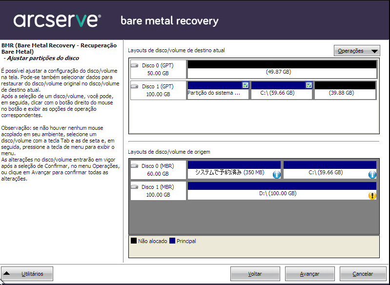

    L'utilitaire de récupération à chaud lance la recherche de l'ordinateur à récupérer et affiche les informations de partition de disque correspondantes.
    Le volet supérieur affiche la configuration de disque définie sur l'ordinateur actuel (cible) et le volet inférieur affiche les informations de partition de disque qui étaient définies sur l'ordinateur d'origine (source).
    Important : Une icône en forme de croix rouge s'affiche pour un volume source dans le volet inférieur pour indique que ce volume contient des informations système et qu'il n'a pas été affecté (mappé) au volume cible. Ce volume d'informations système du disque source doit être affecté au disque cible et restauré pendant la récupération à chaud, sinon le redémarrage échouera.

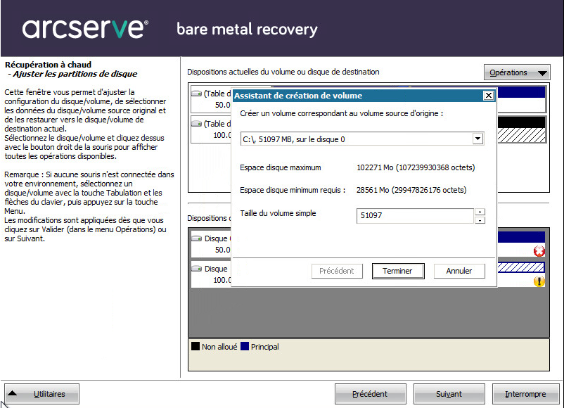

    Vous pouvez créer des volumes sur un disque plus petit en fonction de l'espace disque minimum requis suggéré. Dans l'exemple, la taille d'origine du volume est de 81 568 Mo. Lorsque vous créez le volume sur le disque cible, la taille minimum suggérée est de 22 752 Mo. Dans ce cas, vous pouvez créer le volume d'origine avec une taille de 22 752 Mo.

  2. Si les informations du disque actuel sont incorrectes, accédez au menu Utilitaires et vérifiez s'il manque des pilotes.
  3. Si nécessaire, allez dans le volet du volume/disque cible et cliquez sur le menu déroulant Opérations pour afficher les options disponibles. Pour plus d'informations sur ces options, consultez la section Gestion du menu d'opérations de récupération à chaud.
  4. Pour affecter un volume source au volume cible, cliquez sur ce volume cible, puis, dans le menu contextuel, sélectionnez l'option Mapper le volume à partir de.
    La boîte de dialogue Sélectionner un volume source de base s'ouvre.
    Boîte de dialogue Récupération à chaud - Sélectionner un volume source de base
  5. Dans la boîte de dialogue Sélectionner un volume source de base, cliquez sur le menu déroulant et sélectionnez le volume source disponible à affecter au volume cible sélectionné. Cliquez sur OK.
  6. Après avoir affecté tous les volumes à restaurer et tous les volumes contenant des informations système à un volume cible, cliquez sur Suivant.

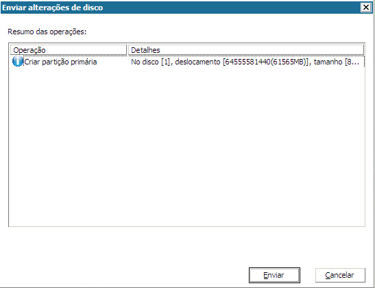

    La fenêtre Soumettre les modifications apportées au disque s'ouvre. Elle contient un récapitulatif des opérations sélectionnées. Les informations correspondant à chaque nouveau volume créé sont affichées.
    Boîte de dialogue Récupération à chaud - Soumettre les modifications apportées au disque
  7. Vérifiez que ces informations sont correctes, puis cliquez sur Soumettre. Si les informations sont incorrectes, cliquez sur Annuler.
    Remarque : Les opérations sur le disque dur seront appliquées uniquement après leur soumission.
    Sur l'ordinateur cible, les nouveaux volumes sont créés et mappés vers l'ordinateur source correspondant.
  8. Une fois les changements effectués, cliquez sur OK.
