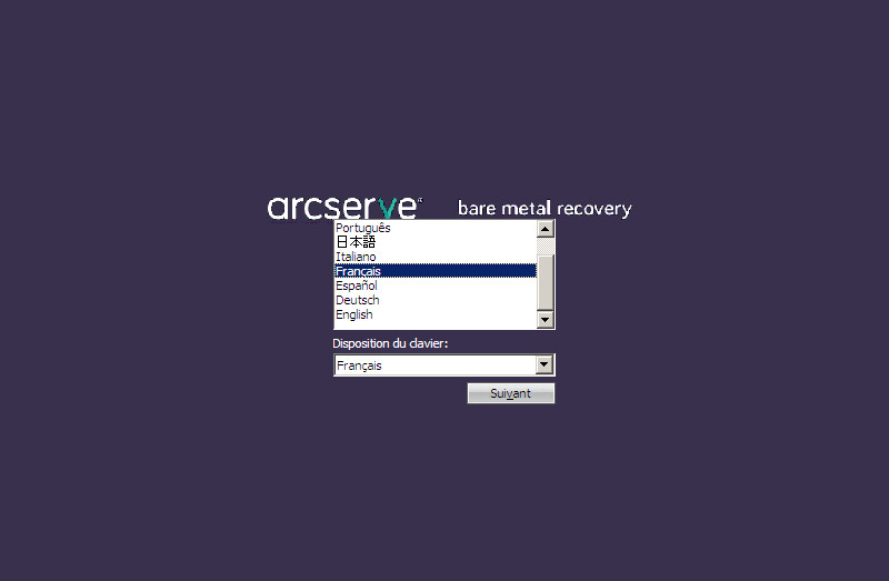

  3. La fenêtre de sélection de la langue de Agent Arcserve UDP (Windows) s'affiche. Sélectionnez une langue, puis cliquez sur Suivant.
    Fenêtre de sélection de la langue - CA ARCserve D2D
    La récupération à chaud est lancée et la fenêtre de l'assistant de récupération à chaud s'affiche.

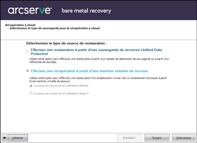

    La fenêtre de l'assistant de récupération à chaud vous permet de sélectionner le type de récupération à chaud que vous souhaitez effectuer :
  4. Sélectionnez Restauration à partir d'une sauvegarde Arcserve Unified Data Protection et cliquez sur Suivant.

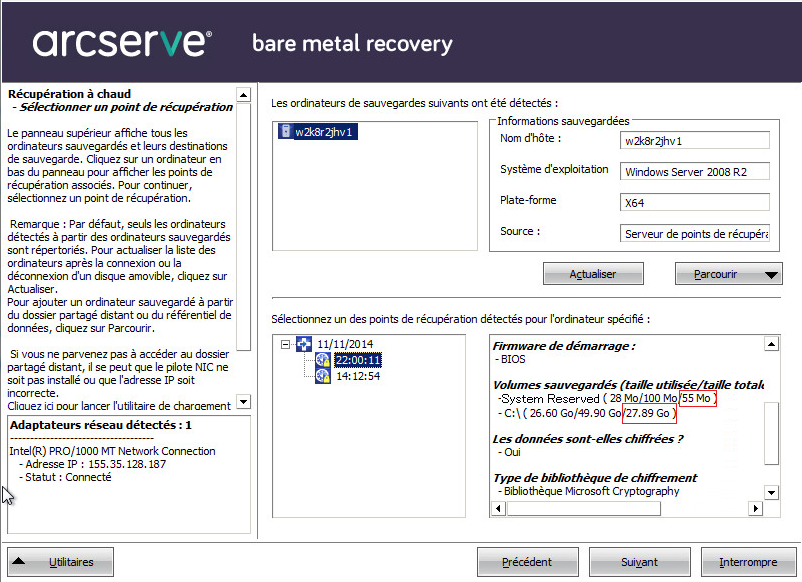

    La fenêtre de l'assistant de sélection d'un point de récupération s'affiche.
    Boîte de dialogue Récupération à chaud - Spécifier un point de récupération

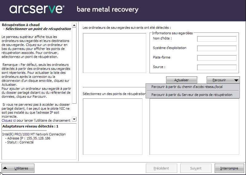

  5. Dans la fenêtre de l'assistant de sélection d'un point de récupération, cliquez sur Parcourir et sélectionnez Parcourir à partir du chemin d'accès réseau/local ou Parcourir à partir du serveur de points de récupération.

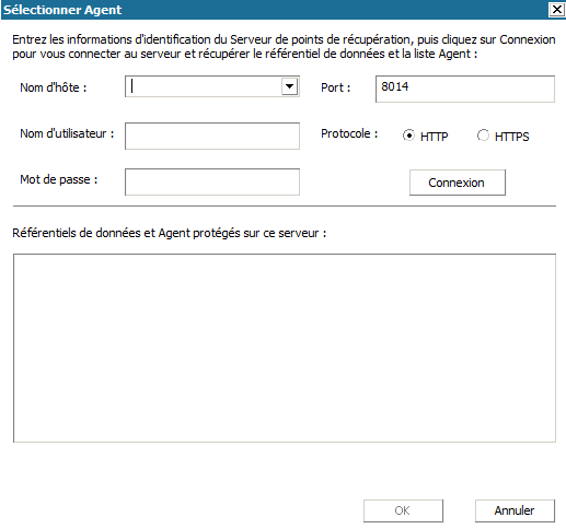

    2. Si vous sélectionnez Parcourir : Serveur de points de récupération, la boîte de dialogue de sélection d'un agent s'affiche. Entrez le nom d'hôte, le nom d'utilisateur, le mot de passe, le port et le protocole du serveur de points de récupération. Cliquez sur Connexion.

  7. Sélectionnez le point de récupération pour la restauration des données.
    Les informations associées au point de récupération sélectionné sont affichées (dans le volet inférieur droit). Ces informations incluent le type de sauvegarde effectuée (et enregistrée), la destination de sauvegarde et les volumes sauvegardés.

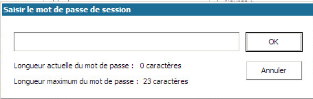

    Si le point de récupération contient des sessions chiffrées, l'icône en forme d'horloge de point de récupération contiendra un verrou et une fenêtre requérant un mot de passe s'affichera. Entrez le mot de passe de session et cliquez sur OK.

    Si vous restaurez à partir d'un serveur de points de récupération Arcserve UDP, vous devez saisir un mot de passe de session.

  8. Vérifiez qu'il s'agit bien du point de récupération à partir duquel vous souhaitez restaurer les données, puis cliquez sur Suivant.

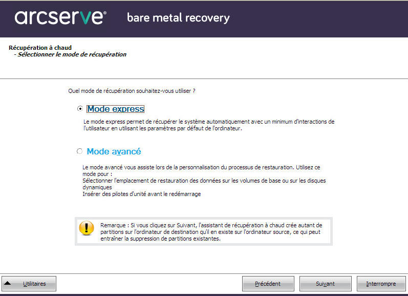

    Une fenêtre de l'assistant de récupération à chaud s'ouvre. Elle indique les options de mode de récupération disponibles.
    Boîte de dialogue Récupération à chaud - Spécifier un mode de récupération
    Les options disponibles sont Mode avancé et Mode express.
    Par défaut : Mode express.
