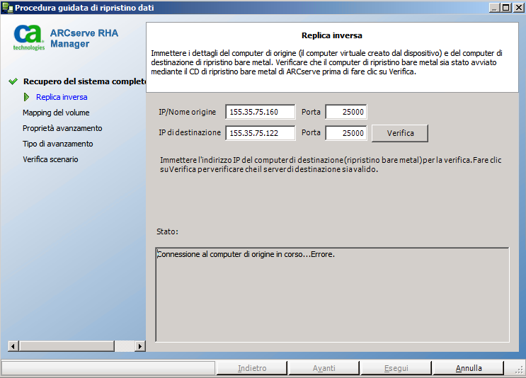

  3. Selezionare lo scenario che ha eseguito il failover e fare clic su Esegui.
    Verrà visualizzato il Ripristino guidato dei dati.
    replica inversa
  4. Immettere l'indirizzo IP assegnato al computer bare metal nel campo IP di destinazione e fare clic su Verifica.
    Nota: l'indirizzo IP di origine viene inserito automaticamente.
    RHA verifica entrambi i computer e visualizza i risultati della verifica nella sezione Stato.
  5. Fare clic su Avanti.
