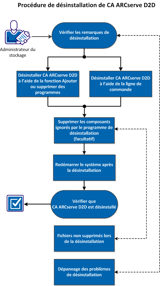

Le diagramme suivant illustre le processus de désinstallation de CA ARCserve D2D :
Pour désinstaller CA ARCserve D2D, effectuez les tâches suivantes :
- Consultation des remarques sur la désinstallation
- Désinstaller CA ARCserve D2D à l'aide de l'option Ajouter ou supprimer des programmes
- Désinstaller CA ARCserve D2D à l'aide d'une ligne de commande
- (Facultatif) Suppression des composants ignorés par le programme de désinstallation
- Redémarrage du système après la désinstallation
- Vérifier que la désinstallation de CA ARCserve D2D s'est terminée correctement
- (Facultatif) Fichiers non supprimés pendant la désinstallation
- (Facultatif) Dépannage des problèmes survenus durant la désinstallation
