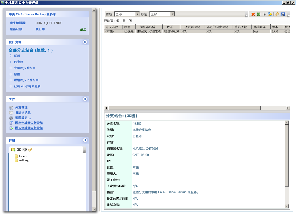

瞭解中央管理員
[中央管理員] 提供整個全域儀表板環境的快照總覽。 這個使用者介面可供您快速且輕鬆地從單一位置監控任一個或所有已登錄分支站台。 [中央管理員] 也顯示任何與分支站台關聯的日誌檔訊息。 選取 [全域檢視] 模式時,可在 [全域儀表板主控台] 上 [全域儀表板] 工具列的圖示按鈕上按一下以存取 [中央管理員]。
全域儀表板中央管理員
您可以從 [中央管理員] 執行下列工作:

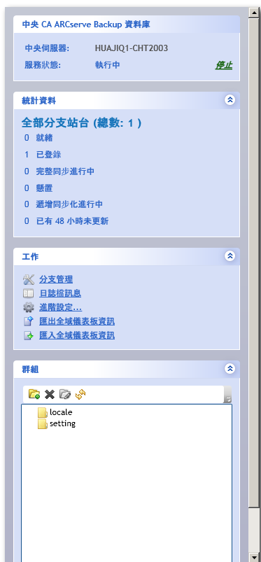

[中央管理員] 的左窗格主要包含資料同步化狀態資訊,共有 [中央 CA ARCserve Backup 資料庫]、[統計資料]、[工作] 以及 [群組] 區段。
全域儀表板中央管理員 - 狀態與導覽列
[中央 CA ARCserve Backup 資料庫] 區段顯示資料庫所連線的 [中央主要伺服器] 的名稱。 您也可以按一下 [啟動] 或 [停止] 指標以切換 [全域儀表板服務] (CA ARCserve Backup 中央遠端伺服器) 的狀態。 如果您需要進行維護,可以將服務停止。
統計資料
[統計資料] 區段顯示所有已登錄分支站台的整體狀態。 狀態類別如下:
就緒
分支站台已登錄且已成功完成資料同步化 (完整或遞增)。
已登錄
分支站台已登錄,但尚未執行完整資料同步化。
完整同步進行中
正在進行分支站台的完整資料同步化。
懸置
已暫停分支連線。 [中央主要伺服器] 無法接收來自這些分支站台的資料。
遞增同步進行中
正在進行分支站台的遞增資料同步化。
已有 48 小時未更新
在過去 48 小時內未執行分支站台的資料同步化。
任務
[工作] 區段包含下列選項:
分支管理
在 [中央管理員] 右窗格顯示分支站台狀態資訊;詳細資訊請參閱〈瞭解分支管理畫面〉
日誌檔訊息
在 [中央管理員] 右窗格顯示日誌檔資訊。 如需詳細資訊,請參閱〈瞭解分支管理畫面〉
進階設定
顯示 [進階設定] 對話方塊,讓您指定分支站台對中央站台連線的一些行為參數。 如需詳細資訊,請參閱〈瞭解進階設定〉
匯出全域儀表板資訊
讓您將「中央主要伺服器」的儀表板資訊 (群組配置和已登錄分支資訊) 匯出到暫時的位置。 然後您可以將儲存好的資訊匯入另一個「中央主要伺服器」。 如需詳細資訊,請參閱〈匯出全域儀表板資訊〉。
匯入全域儀表板資訊
讓您擷取先前匯出到暫時位置的儀表板資訊 (群組配置和已登錄分支資訊),然後再匯入「中央主要伺服器」。 如需詳細資訊,請參閱〈匯入全域儀表板資訊〉。

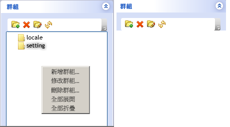

群組
[群組] 區段顯示已配置 [分支群組] 的名稱。 每個列出的 [分支群組] 都可以展開,顯示對應群組中所包含的 [分支主要伺服器] 的名稱。 您可以從這個區段的快顯選單或工具列按鈕執行下列與群組相關的工作:
附註:對於任何一個與群組相關的工作,您必須重新啟動 [全域儀表板主控台] 以檢視變更。
中央管理員群組
新增群組
指定新增一個新的分支站台群組。 分支站台可以屬於多個分支群組。 如需詳細資訊,請參閱〈新增新的分支群組〉
刪除群組
指定刪除一個現有的分支群組。 您可以使用這個指令從分支群組中刪除選取的分支站台,或刪除整個分支群組。 如需詳細資訊,請參閱〈刪除分支群組〉
修改群組
指定修改現有分支群組內所包含的分支站台。 如需詳細資訊,請參閱〈修改分支群組〉
重新整理
指定重新整理選取分支群組的顯示資訊。
