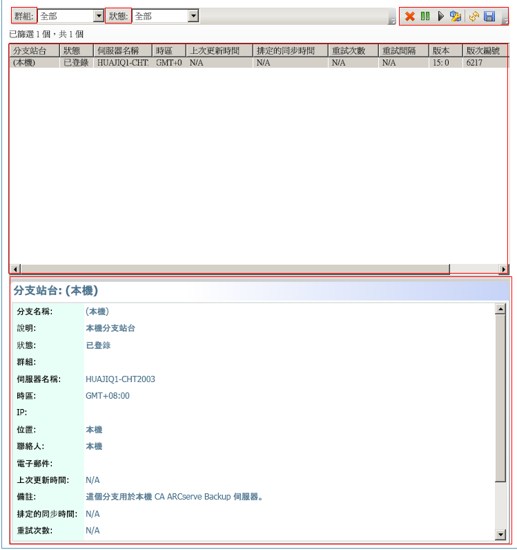

瞭解分支管理畫面
[分支管理] 畫面是從 [中央管理員] 左窗格的 [工作] 區段存取。 [分支管理] 畫面顯示分支群組以及關聯分支站台的狀態資訊。 這個畫面包含上下兩個區段。
中央管理員 - 分支管理窗格
分支管理畫面 - 上方區段
[分支管理] 畫面的上方區段可以顯示所有已登錄分支站台的狀態資訊,或篩選僅顯示特定分支群楚。 這個清單也可篩選僅顯示下列分支站台狀態的資訊:

您可以在任一個 [分支管理] 欄標題上按一下,依照選取的欄排序所顯示的資訊。
分支站台
顯示已登錄分支站台的名稱。
附註:[本機] 表示該儀表板相關資訊屬於本機端伺服器。 如果您的伺服器已配置為 [中央主要伺服器],這個伺服器本身的資料仍可視為一個個別的 [分支主要伺服器],並以「本機」伺服器的形式向 [全域儀表板] 報告。
狀態
顯示對應分支站台的狀態。 如果一個分支站台在過去 48 小時內未更新 (與中央站台同步),將顯示為紅色以警告使用者此狀態,並允許使用者調查其原因。
伺服器名稱
顯示對應分支站台的 [分支主要伺服器] 之名稱。
時區
指出對應分支站台的時區。 所列的時區以與 GMT (格林威治標準時間) 的時差 (小時) 為依據。 排程同步時間以及檢視不同的顯示時間時,時區的時差非常重要。 顯示的時間一定是以中央站台的時間為依據
例如:
  • 您的中央站台是在紐約 (GMT-05:00 時區)
  • 您的分支站台是在東京 (GMT+09:00 時區)
  • 如果排定您的東京分支站台對中央站台進行同步的時間是上午 7 點 (紐約當地時間) ,則您的分支站台將於東京時間的下午 9 點進行同步 (5 + 9 = 14 小時的時差)。
  • 在所有 [全域儀表板] 欄位中顯示的時間 (上次更新時間、排定的同步時間、錯誤訊息時間等等) 將是上午 7 點 (7:00 AM)。
上次更新時間
顯示上次成功完成資料同步化 (完整或遞增皆可) 的日期與時間。 日期與時間是以 [中央主要伺服器] 的當地時間為基準 (因此不一定是分支站台的當地時間)。
排定的同步時間
顯示每天要嘗試進行資料同步化的時間。 這個每天的時間一定是以 [中央主要伺服器] 的當地時間為基準 (因此不一定是分支站台的當地時間)。
重試次數
顯示 [分支主要伺服器] 對 [中央主要伺服器] 嘗試資料同步化的次數。 如果因為某些原因,資料同步化無法在排定的時間執行,[分支主要伺服器] 將在每次嘗試之間等候指定分鐘數後再試一次。 如果已達重試次數上限但未成功同步化資料,[分支主要伺服器] 將會停止當天的嘗試 (然後等到隔天的排定時間時再重試),並產生一個錯誤訊息。
重試間隔
顯示 [分支主要伺服器] 對 [中央主要伺服器] 嘗試執行資料同步化上傳之間要等候的時間 (分鐘)。 如果因為某些原因,資料同步化無法在排定的時間執行,[分支主要伺服器] 將在每次嘗試之間等候指定分鐘數後再試一次。
版本
指出分支站台上安裝的 CA ARCserve Backup 版本。
版次編號
指出分支站台上安裝的 CA ARCserve Backup 版次編號。
授權驗證
指出在中央站台上針對每一個對應分支站台所執行的授權檢查的狀態 (「通過」或「失敗」)。 如果授權狀態為「失敗」,則分支站台資訊將以紅色文字顯示,您必須取得額外的授權或重新分配現有的授權,才能將資料同步化到「中央主要伺服器」。
分支管理畫面 - 下方區段
下方區段顯示選取分支站台的摘要資訊。

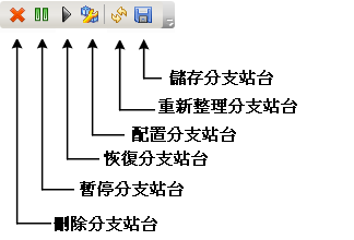

分支管理畫面 - 圖示按鈕
[分支管理] 畫面也包含管理選取分支站台的圖示按鈕。
分支管理員圖示
刪除分支站台
指定刪除選取的分支站台。 將從 [全域儀表板] 環境中移除該分支站台,且不會有任何其相關資料的報告。 選取分支站台後,若要將分支站台新增 (以及重新登錄) 回中央站台,唯一的方法是使用 [全域儀表板分支管理員] 對話方塊下方的 [重新登錄] 連結。
如需詳細資訊,請參閱〈瞭解分支管理員〉
暫停分支站台
指定暫停從選取分支站台到 [中央主要伺服器] 的連線。 若需要執行維護或分支站台有任何問題,您可以使用這個模式。 若暫停,這個分支站台的儀表板相關資料將不會上傳到 [中央主要伺服器]。
恢復分支站台
指定恢復從選取分支站台到 [中央主要伺服器] 的暫停連線。 如此在下次排定的同步時間時,這個分支站台的儀表板相關資料將上傳到 [中央主要伺服器]。
配置分支站台
指定配置選取的分支站台。 選按此按鈕後,[分支配置] 對話方塊即開啟,讓您指定參數以排程資料同步化。 如需詳細資訊,請參閱〈瞭解分支配置對話方塊〉
重新整理分支站台
指定重新整理在 [分支管理] 畫面欄中顯示的資料。
儲存分支站台
指定儲存在 [分支管理] 畫面欄中顯示的所有資料。 選按此按鈕後,[另存新檔] 對話即開啟,讓您將所顯示的資料儲存為以逗號分隔 (CSV) 的檔案,儲存表列資料並供於試算表中使用。
