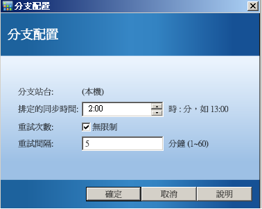

[分支配置] 對話方塊是從 [中央管理員] ([配置分支站台] 圖示) 存取,可供您指定排定資料同步化程序的行為參數。 任何對這些分支配置設定所做的修改必須等到下次資料同步化時才會套用。
顯示選取 [分支主要伺服器] 的名稱。 這個對話方塊上所有後續的設定只會套用到這個分支站台的資料同步化程序。 (如果顯示「本機」,表示設定將套用到本機端的 [分支主要伺服器],即使其配置為 [中央主要伺服器] 也一樣。)
指定每天要嘗試進行資料同步化的時間。 這個每天的時間一定是以 [中央主要伺服器] 的當地時間為基準 (因此不一定是分支站台的當地時間)。 時間設定為 24 小時制,預設設定為上午 2 點。
如果變更分支同步化的排程時間,必須等到下一次執行同步化時變更才會生效。
例如:
指定 [分支主要伺服器] 對 [中央主要伺服器] 嘗試資料同步化的次數。 如果因為某些原因,資料同步化無法在排定的時間執行,[分支主要伺服器] 將在每次嘗試之間等候指定分鐘數後再試一次。 如果已達重試次數上限但未成功同步化資料,[分支主要伺服器] 將會停止當天的嘗試 (然後等到隔天的排定時間時再重試),並產生一個錯誤訊息。
預設為勾選 [無限制] 核取方塊,表示重試次數無限制。 如果未勾選這個核取方塊,則會出現一個額外的欄位,讓您指定可重試的次數。 這個數字必須介於 0 到 100 之間,預設設定為 10 次重試。
指定 [分支主要伺服器] 對 [中央主要伺服器] 嘗試執行資料同步化上傳之間要等候的時間 (分鐘)。 如果因為某些原因,資料同步化無法在排定的時間執行,[分支主要伺服器] 將在每次嘗試之間等候指定分鐘數後再試一次。
這個數字必須介於 1 到 60 之間,預設設定為每次重試嘗試之間要間隔 5 分鐘。
