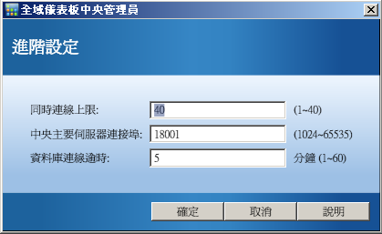

[進階設定] 對話方塊可以從 [中央管理員] ([工作] 區域) 的左窗格存取,供您指定分支站台到中央站台之間連線的一些行為參數。
指定從分支站台到中央站台可以同時執行的資料同步化連線上限 一般而言,同時連線數愈大,對系統資源的影響愈大。 因此,對於大型且較強的系統,可以增加這個數字以縮小資料同步化的總時間。 對於較小且較弱的系統,可以減小這個數字以改善系統效能,但資料同步化的總時間將會增加。
這個數字必須介於 1 到 40 之間。 預設值為最多 40 個同時連線。
例如,如果您指定同時連線數上限為 5,且您排定了 8 個分支站台在同一時間執行資料同步化,則只有前 5 個分支站台會在排定的時間開始同步化程序。 剩下的 3 個分支站台將於每次的嘗試動作之間等候一段指定時間 (分鐘);如果同步化的站台少於上限 5 個,則另外的分支站台將可連線到中央站台並開始資料同步化。
指定輸入埠號,登錄的 [分支主要伺服器] 連線到 [中央主要伺服器] 時將使用這個埠號來傳輸儀表板的相關資料。 由於這個埠號只能從中央站台控制,任何預設值以外的變更都必須在每個分支站台上進行才能啟用連線。
這個數字必須介於 1024 到 65535 之間。 預設埠號為 18001。
指定 [CA ARCserve Backup 中央遠端伺服器] 服務 (在 [中央主要伺服器上]) 等候中央資料庫回應的時間 (分鐘),在此時間後將開始將儀表板相關資料從分支資料庫上傳到中央資料庫。 通常逾時分鐘數愈大,逾時錯誤發生的機會就會降低。 如果中央資料庫的回應時間太慢 (特別是當中央資料庫位於遠端伺服器時),您可能需要增加 DB 連線逾時時間的值。 因此,對於小型且較弱的系統 (或非常忙碌的系統),可以增加這個數字以降低逾時錯誤發生的機會。
這個數字必須介於 1 到 60 分鐘之間。 預設的資料庫連線逾時時間為 5 分鐘。
