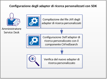

Configurazione dell'adapter di ricerca personalizzato SDK
Procedere come descritto di seguito:
  1. Compilazione dei file JAR per l'adapter di ricerca personalizzato
  2. Configurazione del nuovo adapter di ricerca personalizzato con il componente CAFedSearch
  3. Verifica del nuovo adapter di ricerca personalizzato
